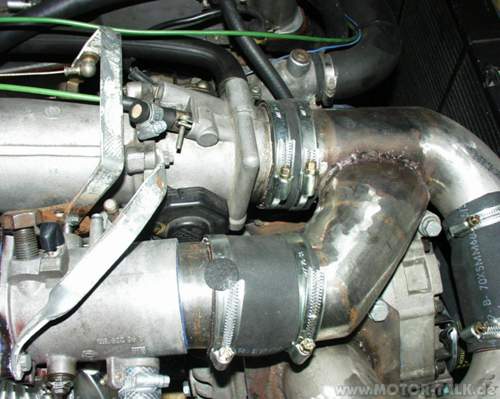

zum Thema Blow-Off: Ich hab einfach ne zweite Drosselklappe genommen, welche gegenläufig öffnet. Bei Teillast wird ein Teil der Ansaugluft einfach im Kreis gepumpt, bei Vollast ist die Hauptdrosselklappe offen und die Bypass-Drosselklappe geschlossen, voller Ladedruck.
Geht man vom Gas, also im Schubbetrieb, ist die Hauptdrosselklappe geschlossen und die Bypassklappe offen. Somit arbeitet der Kompressor nicht gegen eine "Wand" und das Kompressorgeräusch ist in diesem Zustand auch leise. Ein Blow-Off-Ventil würde ja ununterbrochen "pfeifen", wenn der Wagen mit eingelegtem Gang ausrollt.....
Pc280018
Man kan das auch mit einem geschlossenen Pop off machen, das nicht in die Umgebung rotzt sinder einfach wieder in den Ansaugtrakt. Aber die meisten wollen ja das Pfeifen hören.
