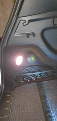

Bin mal runter in die Garage. Hab die Steckdose im Dunkeln erst garnicht gefunden. Du siehst, sie ist mittig über dem Netz links.

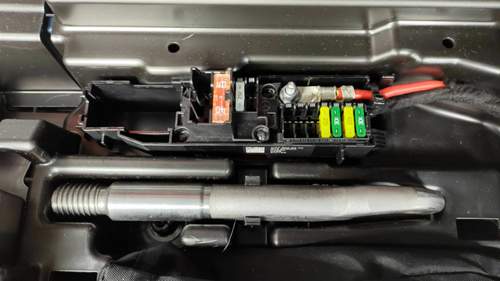

Also, bei mir befindet sich im Kofferraum eine kleine 12V-Verteilung wie auf Bild 1 zu sehen. Gut zu sehen, dass dort noch Steckplätze für Sicherungen frei sind. Da der Kundendienstberater aber zu faul war, den passenden Kabelschuh rauszusuchen, gab er mir den Tipp direkt an die dicke rote Plusleitung zu gehen und eine "fliegende" Sicherung zu verwenden. Ja, geht auch.

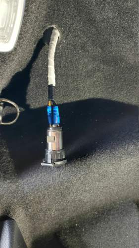

Abgesichert ist das ganze mit 15A was 180W entspricht. Dafür würde ein Kabelquerschnitt von 1,5²mm ausreichen, ich habe aber 2,5²mm verwendet. Bei Amazon habe ich eine 12V-Einbausteckdose gekauft, die man nur einstecken braucht und sich mit Klammern selbst hält.
Das Loch habe ich mit einen 26mm- Forstner-Bohrer gebohrt. Gegen verdrehen ist an der Steckdose eine kleine Nase angebracht. Dafür muss mit einer kleinen Feile eine kleine Kerbe in das Loch gefeilt werden. Die größte Schwierigkeit besteht darin das Kabel hinter der Verkleidung durchzufummeln. Die Seitenverkleidung ist oben nur eingehängt. Am besten kommt man daran wenn man den Dichtgummi der in diesem Bereich etwas zurücklappt. Wer nicht allzu große Hände hat kommt auch durch die Öffnung mit der Hand rein und kann dann die Kabel dir von oben durch die Bohrung geführt werden unten rausziehen. Eventuell hilft auch ein Draht. Ich habe es so geschafft, Hat vielleicht insgesamt 10min. gedauert. Wie auf den Bildern zu sehen habe ich die Leitungen um klappern und scheuern zu vermeiden etwas abgepolstert.
Das Kabel habe ich unter den Plastikeinsatz so weit geschoben dass der Einsatz oben nicht absteht. So kommt man auch bis zu dem Verteiler, es sind genügend Öffnungen vorhanden. Den Verteiler kann man auf der linken Seite durch zurückdrücken einer Raste links hochziehen und dann auch auf der rechten Seite durch ziehen nach links entnehmen.
Nun lässt sich auch die rote Abdeckung des dicken Kabels abnehmen. Diese ist auf den Fotos schon entfernt.
Die Masseleitung wollte ich an dem Gewindebolzen anschrauben. Leider hat dieser aber kein metrisches Gewinde. Deswegen habe ich das mit einer Blechschraube erledigt wie auf Bild 5 zu sehen. Für einen guten Kontakt muss der Lack an dieser Stelle weg. Zusätzlich empfiehlt sich eine Zahnscheibe zu verwenden. Um Rost zu vermeiden, habe ich das mit etwas Sprühwachs, das weiße Zeugs, versiegelt. Die "fliegende" Sicherung habe ich in dem freien Fach der Verteilung untergebracht. Siehe Bild 4.
