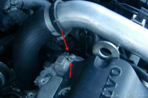

könnte mal Jemand nachschauen ob das Gehäuse (siehe Bild) des Nockenwellensensors richtig angebaut ist.
Ich habe meinen Zylinderkopf richten lassen. Seitdem zeigt das Steuergerät ein fehlerhaftes Signal vom Nockenwellensensor an. Der Sensor wurde schon getauscht. Trotzdem bleibt der Fehler. Jetzt habe ich gesehen, dass das Gehäuse evtl. in 2 verschiedenen Stellungen angebaut werden kann.
Vielleicht kann einer ein Bild seines T4 Sensors einstellen.
Danke

Hi, ich habe zwar nen 2,0T aber habe das Problem schon mal
gesehen. nimm die andere Position, Also ich meine das vordere Loch
für die befestigung, bei nem Bekanntem hats dann auch wieder geklapt.

hi, habe ne Info von einem Bekannten bekommen (Meister bei Volvo)
wenn man den Sensor falsch einbaut kann man nichts kaputt machen
aber der Wagen läuft dann nicht gerade super, weil die Steuerzeiten dann
falsch stehen. Und auch er sagte mir das der Sensor am vorderem
Loch befestigt werden soll.

Meinst Du mit dem vorderen Loch das Loch, das auf meinem Bild frei ist?
Ich hätte das Gehäuse schon umgebaut, aber an die untere Schraube kommt man so beschissen ran.
Wenn du das Turborohr von dem senkrechten Metallbügel abschraubst und turboseitig vom Schlauch löst, um es etwas anzuheben, und vorher natürlich die steife Unterdruckleitung für die Bremse vom Turborohr gelöst hast, kommst du mit ner kleinen Ratsche und Verlängerung unter dem Turborohr und über dem Kabelträger aus Plastik durch. (letzeren muss man am hinteren Ende etwas nach unten drücken)
Ansonsten von vor dem Wagen stehend mit nem langen gekröpften Schlüssel geht auch, aber das Turborohr ist definitiv im Weg und muss etwas weg.
Beim Zusammenbau, um die Schraube reinzufriemeln, einfach n kleinen Stofffetzen auf die Nuss und den Schraubenkopf fest reindrücken, so fällt er nich runter und du kannst die Schraube mit der Verlängerung einfädeln.

Ich habe auch schon mal getauscht ( den Nockenwellensensor) ist nicht wirklich angenehm diese Arbeit!
Aber..... es gibt schlimmeres...... es gibt nur zwei Positionen......ich habe die Position ( das Kabel unten raus genommen)
MfG

Habe heute das Gehäuse ausgebaut.
Hätte ich mir sparen können.
Wenn ich gleich richtig geschaut hätte, hätte ich gesehen, dass das zweite Loch viel zu klein für die Schraube ist.
Trotzdem Frage:
Kann man den Nockenwellensensor prüfen/messen?
Wenn ja wie?
Ich möchte das Thema hier nocheinmal aufgreifen. Habe an meinem T4 die Zylinderkopfdichtung erneuert und seitdem einen Fehler im Steuergerät. Der Motor springt auch schlecht an. Er braucht immer einige umdrehungen läuft dann aber sehr gut. Kann man den Sensor falschherum einbauen? An meine Vorredner: Habt ihr das Problem gelöst bzw. geklärt?
Eigentlich passen weder der Sensor noch der Geber anders als in der richtigen Position. Ich würd da eher mal den Fehler bei der Einstellung der VVS (variable Ventilsteuerung) suchen. Gibt´s hier schon was zu im Forum, schmeiß mal die Suchfunktion an (hab grad keine Lust es rauszusuchen, sorry) 🙂
