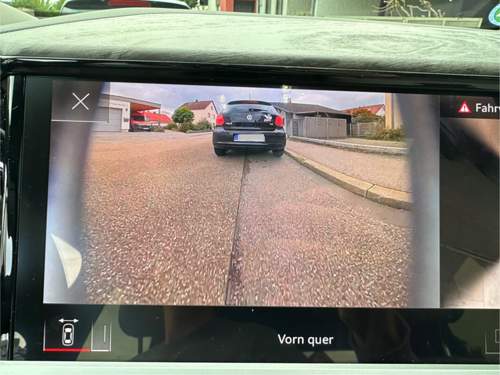

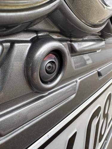

Kann mir spontan jemand sagen, ob die Einbaulage der Frontkamera so passt? Kommt mir etwas tief innenliegend vor. Bei der Front quer Ansicht habe ich auch an den Seiten Ränder im Kamerabild.
Ich vermute das ist ein Reklamationsgrund.

Definitiv zu tief. Ich sehe keine Ränder, denn bei 180Grad mehr zu sehen ist.
Auf die schnelle... der Rand der Linse müsse "fast" bündig sein mit aussen sein,

Na dann. Reklamation geht raus.
Beim losfahren (neues Auto) hab ich mich noch irgendwie über die Ränder im Bild gewundert aber erstmal nicht weiter nachgedacht. Daheim ist mir dann die tiefliegende Kamera vorne aufgefallen und mir ist das Bild wieder eingefallen.

@zomtecos Hier die Frontkamera.
Sieht besser aus.

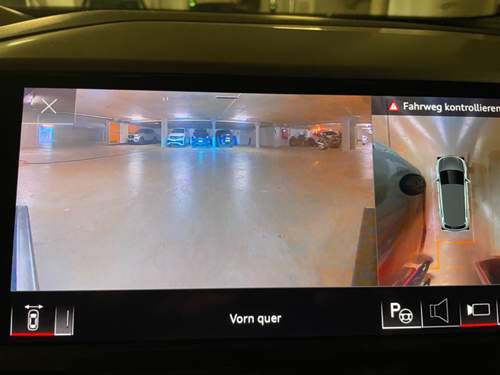

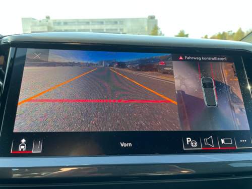

@zomtecos Hier stimmt auch etwas nicht (siehe Pfeile). Die Frontkamera ist aktiviert aber stehen tut unten etwas anderes. Hat da jemand die Kameras im Nachgang eingebaut und gebastelt? Vergleiche mein vorheriges Foto.
Die Geradeaussicht mit den Linien hab ich auch. Die sieht normal aus.
Was ist an der Beschriftung und dem Icon falsch? Das ist die Queransicht, wo er die volle Fischaugenbreite nutzt. Also die Ansicht, wenn man aus einer schlecht einsehbaren Ecke rausfährt um vor dem auto links/rechts zu sehen. Daher sieht man hier bei mir auch die Ränder der Kunststoffeinfassung.
@zomtecos Hast recht. Sieht bei mir wie folgt aus.

Jetzt ist es besser. 🙂
Halbstündiger Besuch, wurde sofort nachgearbeitet mit der Entschuldigung dass es selber nicht aufgefallen ist.
