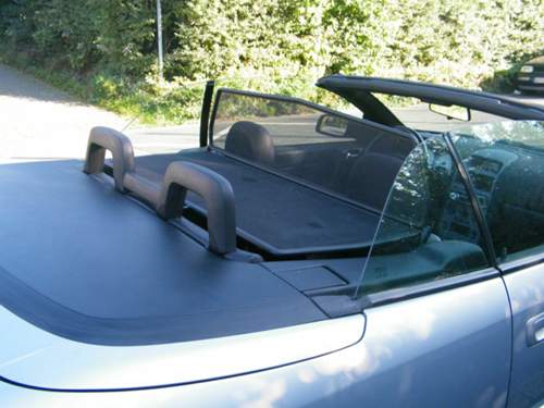

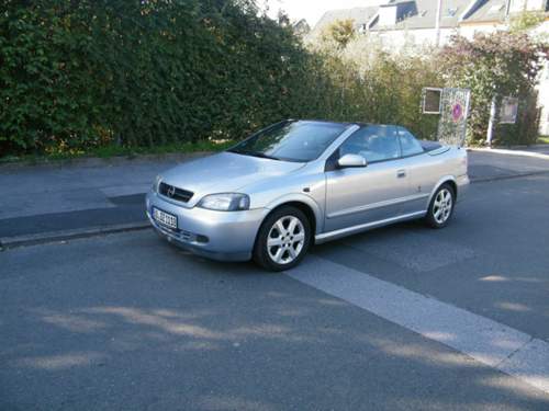

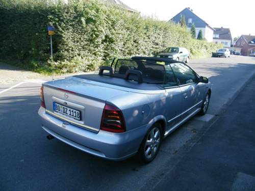

Ja da hast du einen schönen Wagen. Ich habe einen 1,8 Astra Cabrio, bin eigentlich Biker ( Yamaha 900 ). Der 1,8 Opelmotor läuft super auf Gas. Daher kann ich das was du schreibst gerne glauben.

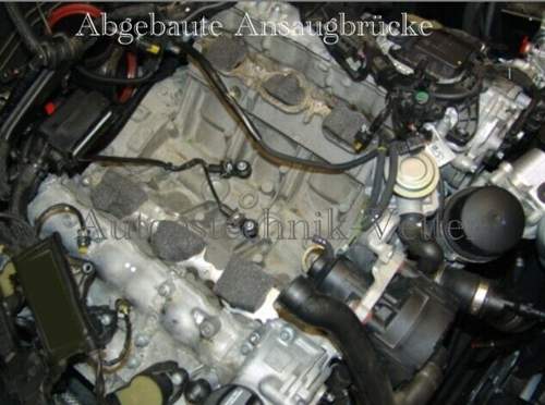

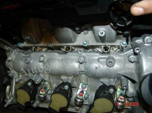

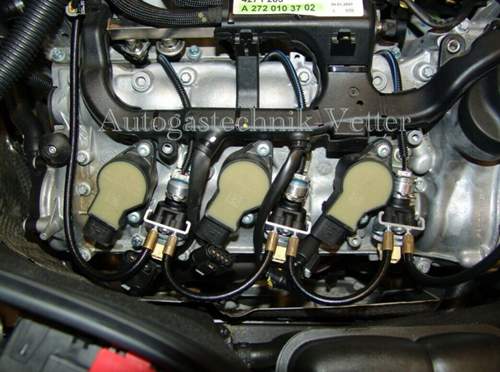

Wie es drunter aussieht mit einer Vialle interessiert natürlich.
Allerdings kann dies Umrüster bedingt variieren.... Ich folge auch nicht unbedingt Ingenieursvorschlägen 😉
Je nach Modell gibts da Unterschiede.... für disen Motor jedoch ziemlich gleich.
Hier wurde allerdingst geändert, die Einspritzung des flüssige LPG direkt neben den Benzineinspritzventilen angeordnet, für guten Bums und saubere Mischung... 😉 Bild 2
Eine sauberes Einlöten in die System-Verkabelung ist natürlich obligatorisch....
Bild 3 zeigt das saubere Verlegen und die Befestigung der Gasventile zwischen den Zündspulen.
Ist halt wenig Platz unter dem Luftfilter beim M272 Motor......

sieht gut aus.
auch wenn ich im motorraum nich weiß was was is hahaha
sooooo gut kenn ich mich da nich aus 😉
aber echt! saubere arbeit
