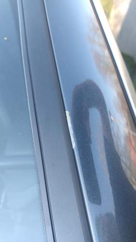

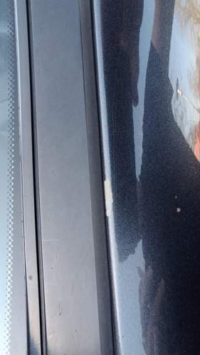

An unserem 2012er Rhino sind jetzt eigenartige Lackschäden aufgetaucht. Steinschläge an der Haube vorne geschenkt, aber diese Abplatzungen sind an der A-Säule zur Zierleiste hin. Waren auf beiden Seiten, die Fotos sind von der Fahrerseite.
Hat das jemand schon mal gehabt? So richtig einen Reim drauf machen kann ich mir nicht.

Wurde mal die WSS gewechselt?
Wenn man beim wechseln nicht sauber arbeitet rostet es im schlimmsten fall auch.
Ansonsten könnte es vom Eiskratzen beschädigt worden sein.
Sieht eher danach aus als wäre der Farbuntergrund nicht sauber gewesen beim lackieren
Nee, WSS ist m.W. noch die erste.
Befürchte auch einen Gruß aus Tuscaloosa...
Da musste wohl oder übel die Blende abnehmen, sollte kein Rost vorhanden sein, Spotrepair aufsuchen und bei lackieren lassen.
Wenn die Säulen faulen ist der Rhino tot.
Sch… sowas, aber vl bekommste das günstig und vernünftig lackiert.
Rost sieht noch gut aus. Grundierung war eigentlich auch noch überall drauf.
Habe jetzt mal quick&dirty mit dem Lackstift die Oberfläche geschützt und beobachte es.
