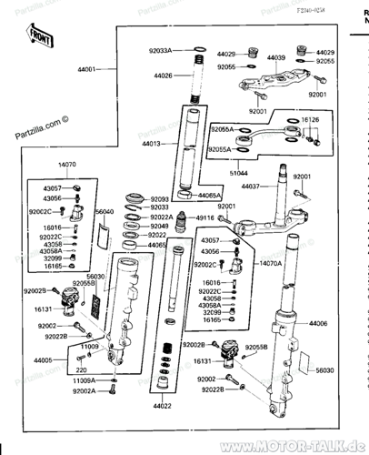

meine Gabel schlägt beim Bremsen wenn ich zu zweit fahre durch.Wie kann ich die Gabeleinstellung auf 3 bringen.Wer kann mir weiter helfen.

Hi ,
Evtl. ist das Rad schon am Anschlag , d.h. auf 3 !?
Versuch´s mal in entgegengesetzter Richtung .
Hast Du denn überhaupt eine Anti-Dive-Gabel ?
Sieht Deine Gabel so aus wie auf dem Foto ?
Die Nr. 16131 ist das Anti-Dive mit der Einstellschraube unten .
gruß hanspool
Gabel
ein Hydraulisches AntiDive hat er nicht, entweder mit ESCS oder garnichts, je nach BJ.
Das sieht dann so aus-> Bild

Wie du kontrollieren kannst ob es jemand ausgesteckt hat?
Wenn du ein AntiDive hast, dann geht da ein Kabel weg weil es ja elektrisch gesteuert wird.
Ich hab das Antidive rechts und das Kabel davon geht rechts unter den Tank.
Da war dann in dieser schwarzen Kunststoffabdeckung über dem vorderen Teil des Motors eine kleine zweipolige Steckverbindung.
Die war bei meiner GPX getrennt. (Nicht mit dem Temperatursensor vom Kühler verwechseln).
Das Kabel müsstest du wieder einstecken damit es funktioniert.
Soweit mal meine Infos.
Berichte einfach mal wie jetzt der aktulle Stand der Dinge bei dir ist.
Gruß Patrick
