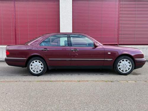

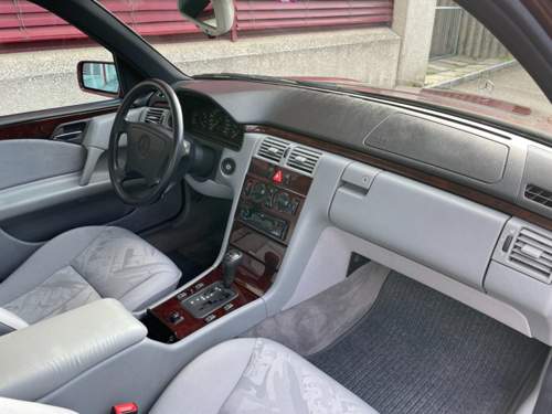

hallo, könnte sehr günstig einen schönen e320 limousine bekommen.
ist im prinzip ein nullausstatter, außen rotmetallic innen grau.
elegance mit automatik, tempomat und manueller klima, das wars. der zustand ist aber neuwertig.

lief angeblich nur einen winter. die fahrwerksteile sehen alle sehr sauber aus.
hat 190tkm und ja ist entsprechend der r6.

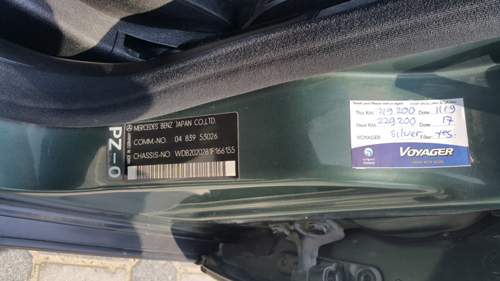

Nachtrag: wenn Du freundlich fragst, dann gibt dir deine MB Niederlassung vielleicht die "Vehicle Damage History"; da sind alle ausserplanmaessigen Arbeiten am Auto waehrend der Garantie aufgefuehrt 😉 siehe Anhang

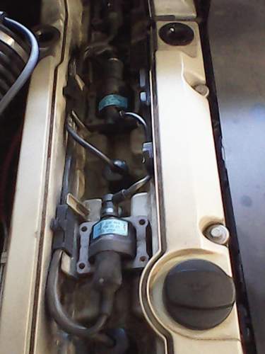

Nochmal Nachtrag 🙄 Fairerweise sollte man den Motor Kabelbaum einmal erwaehnen (MKB) denn wenn der nicht erneuert wurde, dann koennte es sein das der sehr bruechig ist und getauscht werden muss. Bitte unbedingt vor dem Kauf danach fragen!!!

MKB ist doch kein Beinbruch, genauso wenig Getriebetausch.
Peanuts gegen eine vergammelte Karosse, Technik ist vergleichsweise gut zu tauschen.
Und Getriebe mit fehlerhaften Nadellager sollten nicht mehr am Markt sein, bei denen wo es bis jetzt gehalten hat wird es das auch weiterhin tun.

Bei meinem ex-C280 wurde der MKB (Engine harness) im Juni 2003 in Japan gewechselt; dank "vehicle damage history" nachvollziehbar 😎

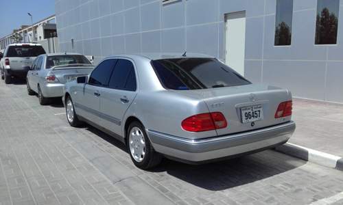

C280
