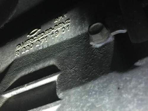

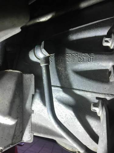

Wo findet man den die genaue Getriebe Bezeichnung muss das Getriebe dafür raus oder findet man das am Auto würde gern das Ölwechseln, das es ein 5 Gang Automatik ist das weis ich ja alles. Aber würde gern die Bezeichnung bzw. wissen wo ich die Zahlen finde ?
Damit ich die richtigen Sachen dafür besorgen kann.
Hab nur das gefunden auf meinem Getriebe aber kann damit nix anfangen.
Vielleicht braucht man die Auto Bezeichnung als Hilfe auch, schreib sie mal dazu
Mercedes s211 bj. 2008 220 cdi
.jpg
Hallo zusammen und @Monate ,
E220 CDI T-Modell 2006-2009
S211 211.208
Motor OM646.821
Getriebe 722.640 W5A580
https://bevo.mercedes-benz.com/bevolisten/231.1_de.html
https://bevo.mercedes-benz.com/bevolisten/236.14_de.html
LG, Walter
Findet man es nicht auch über FIN?
