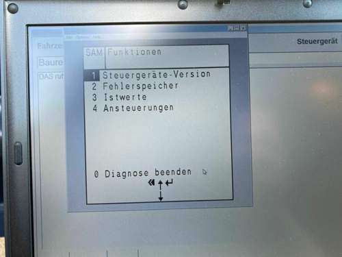

Moin,
ich hatte das Problem, daß mein Blinkerhebel nicht beim Lenkrad zurückdrehen automatisch ausgeschaltet wurde und hin und wieder hat das Auto nicht geblinkt. Nun ist der Lenkstockhebel getauscht und er geht nach der Kurve aus. Aber hin und wieder blinkt er mal nicht. Das scheint ein Problem im Steuergerät (SAM) zu sein. Ich hab beim 🙂 mit dem Teileonkel nachgesehen und mein Auto hat schon dieses SAM.
Nun meine Fragen:
Kann ich mir ein gebrauchtes Steuergerät SAM besorgen, welches angeblich für den 300 Turbodiesel geeignet sein soll (auch für andere Modelle), dieses zum Profi einschicken zur Prüfung und eventuell Lötstellen nachlöten und danach bei mir einbauen???
Oder muß das Ersatzsteuergerät auf mein Auto umprogrammiert werden???
Zu wem könnte man das STG schicken zwecks Prüfung / Problembehebung???

So, daß SAM ist grad angekommen und wird nächste Woche eingebaut. Das laß aber in der freien WS meines Vertrauens machen, da ich mit Elektrik nicht so fit bin.
So langsam hab ich die Faxen dicke.
Heute hab ich das SAM getauscht. als alles fertig war, Zündung an, Motor an und Blinker an - es blinkt nicht. Der Warnblinker funktioniert aber.
Soll jetzt der neue Blinkstockhebel aus dem Zubehör ne Macke haben???
Dann tendiere ich zu einem defekt der Verkabelung..führen wir hier eigentlich einen Dialog zwischen zwei Leuten? Wo sind die Anderen Elektrofachleute? 🙁

Blöde Frage: Gehen beide Seiten nicht ? Oder nur Rechts oder Links ?
Wenn mal der Innenraumlüfter angeht wette ich auf einen Massefehler. Je nach Arbeitslaune würde ich den Massekontakt des Blinkerschalters mal rigeros auf 0 ( also Minus Batterie oder Karosse ) ziehen und schauen obs dann geht. Würde es dann gehen und mich die Lust verlassen würde ich das Kabel mit ner Wago anklemmen und dezent Verlegen.
Das ist keine blöde Frage. Mein sachverständiger Kumpel hat dies auch als erstes gefragt.
Ja, er blinkt meist nicht mehr und das auf beiden Seiten.
Wenn ich an den Warnblinkschalter ran komme, isses ja das einfachste, den Massestecker abzuziehen. Das werd ich am WE testen. Wenn man ein neues Massekabel ziehen müßte: muß das an einen bestimmten Anschluß gelegt werden oder einfach an die Karosse?

Problem, gelöst - zumindest vorerst.
Ein Kumpel sagte mir am Freitag beim gemütlichen Abend, daß man früher in DDR-Zeiten bei solch einem Problem erst mal die Birnen raus genommen hat und deren Sockel mit Sandpapier angeschliffen hat. Dazumal gab´s schon Übergangswiderstände. Das hab ich nun auch gemacht - und siehe da, er blinkt wieder wie er´s soll.
