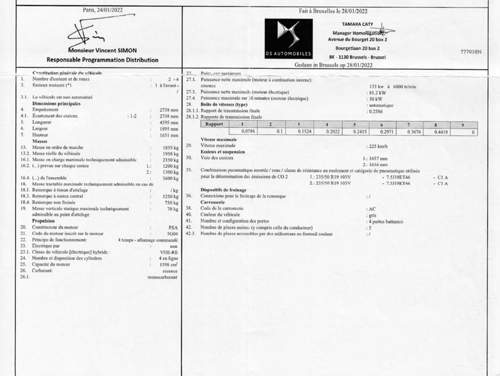

ich habe meinen DS7 E-Tense 225 (Erst-, erste Zulassung 01/22 in LUX) im Juli in Deutschland angemeldet und habe vor ein paar Tagen einen Steuerbescheid über 189EUR erhalten, gerechnet habe ich mit 32EUR/Jahr laut ADAC Autodatenbank.
Zugegeben, ich habe nicht direkt die "Zulassung" geprüft und im "COC" steht bzgl. CO2 Emission nur C1 A

Bei Import kann es Unterschiede geben. Eine Übereinstimmungsbescheinigung eines anderen Fahrzeugs nutzt dir nichts. Das Dokument muss die VIN deines Wagen haben.

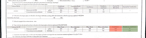

Scan doch mal den Teil mit den Verbrauchswerten ein.
den Teil hier?
Ne, die zweite Seite oder die Rückseite. Die Verbrauchswerte stehen bei Position 49.
Das sollte ungefähr so aussehen:
https://my.eurococ.eu/files/COC%20Scan/Car/Citroen-coc.jpg
oh es gibt tatsächlich eine Rückseite 😀😀😀
Bild #211643429
Ah, ja cool. Da haste dann echt Glück und es ist nicht anders als bei PHEV für DE.
Du musst schriftlich Einspruch einlegen, da man bei der Zulassungsstelle den falschen Wert eingetragen hat. Die haben 163g CO2 genommen. Richtig sind 33g CO2. Hab das in dem Abschnitt mal entsprechend markiert.
Markiere den richtigen Wert ruhig in der Übereinstimmungserklärung.
Lass dich bloß nicht abwimmeln. EU-Import oder nicht ist völlig unerheblich. Du hast nichts falsch gemacht.
Leider kommt es bei PHEV sehr regelmäßig vor, dass die Leute bei der Zulassungsstelle den falschen CO2 Wert nehmen.
