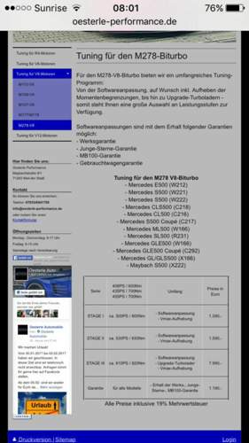

Also, ein paar Sätze zum Tuning und Motor:
Der exakt gleiche Motor hat im S500 700NM und 455 PS. Also muss das im e500 auch gehen.
Das Getriebe ist auf 700Nm Dauerlast ausgelegt. Da gehen sicher auch sichere 730 oder 750, aber nicht auf Dauer über 800. Würde ich nicht machen.
Ein Motor mit 4,7 l Hubraum und Biturbo kann leicht auch mehr als 510 PS leisten. Aber die Verbrennung und der Abgasstrom wird immer heißer, die Motor- und Turbobelastung auch. Mercedes hält offensichtlich 455 PS für sicher. Schlauer wäre ich auch nicht. 470 zB ok, 510 - grenzwertig.
So, jetzt zum Tuning:
RaceChip bietet viel Leistung für kleines Geld. Bei einem 3.0 Diesel habe ich die Box genutzt und war zufrieden. Allerdings fahre ich verhalten und rufe die Leistung nicht oft ab bei Vollgas oder hoher Drehzahl. Beim Diesel war v.a. der Drehmomentgewinn schön und rund.
ABER: Die Tuning Box bringt ja nicht mehr Kraft mit. Sie simuliert dem Motor einen nicht vorhandenen Zustand, so dass dieser mehr Leistung bringt. Er ist also ständig ein wenig in 'Not' und leistet mehr als er dies normalerweise in diesem Moment tun würde. Die einen sagen, das ist in der Toleranz, die anderen meinen, der Motor verschleißt stärker. Die Wahrheit dürfte in der Mitte liegen. Übertreibt man es nicht, ist es wohl auch auf Dauer ok. Fährt man immer auf Kante, verschleißt jeder Motor und jedes Getriebe stärker, mit Tuning dann noch stärker.
ALTERNATIVE: Die S-Klasse-Software. Die gibt es eben nicht aus der Dose und auch nicht von Mercedes. Es gibt aber Anbieter, die das können. Es kommen dann zwei Leistungsstufen heraus. Stufe 1 mit ca. 470 PS und ca. 720 NM, Stufe 2 mit über 500 PS, NM fast gleich (wg. Getriebe). Freilich je nachdem, was der Motor vom Werk aus mitbringt. Meiner hat von Werk aus schon 438 PS und 640 NM. Damit kann man leben. Wer mehr möchte, leistet sich am besten eine komplett neues Steuergerät mit neuer Software. Das kann man dann bei Bedarf dNn jederzeit tauschen.
Mit 470 PS und 730 NM passiert folgendes: Der Wagen ist SPÜRBAR bulliger von unten heraus (über welches Niveau reden wir eigentlich??). Ruft man Leistung ab, geht der Luzifer ab. Ich meine das wie ich es sage.
Der Vorteil: Alle Schutzsysteme des Wagens bleiben unverändert aktiv. Der Wagen geht wie die Sau (sorry für den Ausdruck). VMax je nach Bedarf, hier sind es 270 km/h. Mehr habe ich nicht versucht, weil ich mehr nicht brauche. Wohl dem, der beim 500er über mehr Leistung nachdenkt.
Bislang bin ich happy, ich hoffe, es bleibt so. War das interessant jetzt?

Hallo ins Forum,
im 212er ist immer nur die 700-Nm-Version verbaut worden. Die 1000-Nm-Version haben nur die Fahrzeuge bekommen, die auch mit mehr als 700 Nm vom Band gelaufen sind.
Chiptuning reizt immer die Toleranzen aus, was auf die Dauerhaltbarkeit geht. Wenn danach etwas am Motor ist, wird's für Daimler ein Fest. Garantie oder Kulanz kann man sich dann nämlich abschminken und zu glauben, dass Daimler das Chiptuning nicht mitbekommt, ist irrig. Die Werkstatt sieht's nicht, aber wenn's zu einem Motorschaden kommt, prüft auch das Werk mit und die finden es (egal ob Box an/ab oder hin- und hergeflashtes Steuergerät).
Da der M278 nicht gerade der unkomplizerteste und haltbarste Motor ist, wäre ich da vorsichtig. Die Sache mit den Kettenspannern und den Turbos ist nicht wirklich ausgestanden und wenn da was dran ist, geht's in die Tausende (von einem neuen Motor gar nicht erst zu reden).

@AG68 schrieb am 19. Februar 2017 um 20:58:25 Uhr:
Also, ein paar Sätze zum Tuning und Motor:Der exakt gleiche Motor hat im S500 700NM und 455 PS.
Leider nein! Beispiele? Lüfter (0999069000 vs. 212906100228). Auch bin ich mir nicht sicher, ob der Motor im Übrigen identisch ausgelegt ist. So haben die Ladeluftkühler der 455 PS Version eine andere Teilenummer (weiter habe ich noch nicht gesucht; 2780900514 (408-435 PS) vs. 2780900414 (455 PS).
Ist das wirklich das Problem? Aus meiner Warte nein. Das Hauptproblem ist, dass das Motorsteuergerät das Getriebesteuergerät veralbern muss. Denn das Getriebe würde Eingangsdrehmomente von 750Nm schlicht ablehnen und entsprechend eine Drehmomentreduktion an den Motor kommandieren. Damit das nicht passiert und wirklich Mehrleistung anliegt, meldet der Motor, dass nur <700Nm kommen (obwohl in Wahrheit z.B. 820Nm kommen). Das sehe ich äußerst kritisch, da hier evident die Schaltdrücke usw. nicht stimmen und man so mit erhöhtem Verschleiß auch bei Normalfahrt fährt. Hinzu kommt, dass auch andere Bauteile falsche Momente gemeldet bekommen könnten - da bin ich wirklich kritisch. Warum nicht direkt einen 63iger kaufen?
