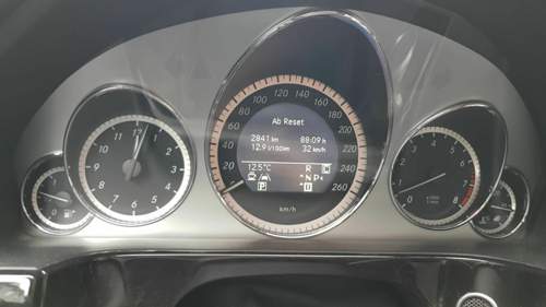

Ich verbrauche durchschnittlich 13 Liter fahre allerdings auch fast nur Stadt Verkehr. 10 KM zur Arbeit. Hab den dicken seit ca. 3 Monaten.

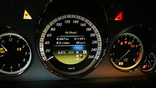

Auf den ersten km säuft der M276 im Vergleich zu früher mehr (kaum <10 l/100 km), wobei ich jetzt eher kürzere Strecken gefahren bin. Mal schauen, was sich da mit der Zeit ergibt, da mit dem Update ja auch alle Adaptionsdaten weg sind.
ein kurzes erstes Update dazu. Mit der Zeit hat sich das Ansprechverhalten wieder dem vorherigen Zustand angenährt, ihn aber noch nicht erreicht (ok, die Laufleistung seit dem Update ist auch noch nicht so hoch gewesen, dass alle Daten wieder für die Adaption da sind).
Heute stand eine Tour an, ca. 100 km hin und das Ganze wieder zurück. Die Strecke fahre ich öfter und daher kenne ich die Verbrauchsdaten nach KI auf der Tour auch gut. Heute ist er mit 7,4 nach KI unterwegs gewesen. Vorher lag er auf WR (wie auch jetzt) zwischen 7,1 und 7,3. Damit liegt's in der Toleranz und es dürfte bei voller Adaption wohl noch besser werden.
Ich werde es weiter beobachten, insbesondere wenn's - was demnächst wieder ansteht - auf anspruchsvolleren Strecken, insbesondere mit höheren Geschwindigkeiten (heute war in der Spitze nur um die 130 drin, im Schnitt nur maximal um die 100 und das Ganze auf ziemlich flacher Strecke) gehen wird.

so, jetzt kann ich Entwarnung geben. Das Update hat offensichtlich - jedenfalls bei meinem M276 - keine Auswirkung auf den Verbrauch und den Lauf.
Das Ansprechverhalten ist jetzt wieder so wie vorher (sondern eher leicht besser, was aber an den neuen Zündkerzen und dem Luftfilter liegen dürfte; war beim letzten Mal auch so) und der Verbrauch zeigt, dass er überwiegend - wie zuvor - auch im Schichtbetrieb unterwegs ist.
Anders lässt sich die Angabe im KI, die auch zur Abnahme der Tankanzeige passt, nicht erklären. Heute stand nach der Tour 358 km bei 70 km/h Schnitt (5.07 h) und 6,7 l/100km im KI. Dürften also bei der mir bekannten Abweichung zwischen KI-Verbrauch und Verbrauch ermittelt an der Tankstelle real irgendwas zwischen 6,9 und 7,0 l/100km gewesen sein. Passt bei einem Normverbrauch von 6,8l/100 und der gefahrenen Route (im wesentlichen Landstraße mit nur wenigen mehrspurigen Abschnitten und recht wenig Autobahn und Stadt sowie ohne größere Höhenmeter, also durchaus ähnlich zum Normzyklus).
