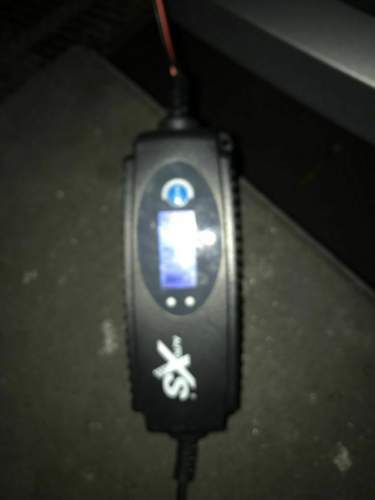

Habe eins vom lidl
Wie vor 2 std angeschlossen haben, habe 12,4V abgelesen, jetzt 13,4 Ladegerät scheint sein Job zu tun

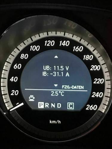

Könnt Ihr sagen wie ich in den Geheimmenü mit Batterie Zustand komme? Telefontaster OK Taste usw
Findest du immer unter "Affengriff"...
https://www.motor-talk.de/.../kartenstand-comand-t2879295.html?...
gehe auf 2.Beitrag.

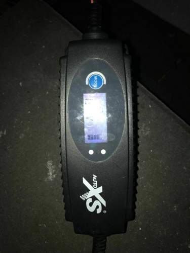

Ich habe diesen Ladegerät (s. Bilder), die schaltet m.W. automatisch ab. Wenn ich lade ist auch Ladegerät im Freien vor Haustür.
Auszug Bedienungsanleitung:
Reaktivierung tiefentladener 12 V-Batterien
Mit Impulsladung werden tiefentladene 12 V-Batterien bis auf 10,5 V vorgeladen. Ist eine Bat- teriespannung von 10,5 V erreicht, erfolgt die Ladung bis zur vollen Kapazita?t u?ber das jeweils ausgewa?hlte Ladeprogramm.
Wa?hrend der Reaktivierung arbeitet das Ladegera?t mit einem reduzierten Ladestrom von ab- wechselnd 0,07 A und 0,8 A.
Fehler-Schutzfunktion
Stellt das Ladegera?t wa?hrend des Ladens einen Kurzschluss, eine Kontaktunterbrechung oder falsche Polarita?t fest, beendet das Ladegera?t das Ladeprogramm automatisch und schaltetindenStandby-Modus 14 (sieheAbb.C).
Schutz gegen U?berhitzung
Steigt die Temperatur des Ku?hlko?rpers im Inneren des Ladegera?tes auf 100 °C an, reduziert das Ladegera?t den Ladestrom so lange, bis der Ku?hlko?rper auf normale Betriebstemperatur herunter geku?hlt ist.
Wenn die Batterie vollsta?ndig aufgeladen ist, schaltet das Ladegera?t automatisch auf Erhal- tungsladung um. Dabei wird abha?ngig von der gemessenen Spannung die Ladung unter- brochen oder die Batterie mit geringen Ladestro?men von 0,07 A und 0,8 A in vollgeladenem Zustand gehalten.

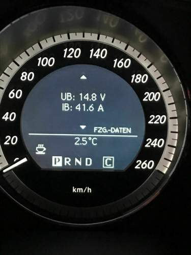

Nur mit Zündung an wird im Display 11,5V und im Leerlauf 14,8 V an (nach 35 km Stadtfahrt), ist das normal?
