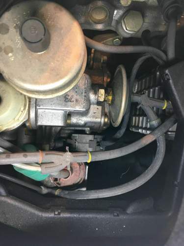

Bei meinem 250 D Bj 96 Schalter beibt manchmal die Lehrlaufdrehzahl bei ca 900 U/min.
Drehzahlanhebung bei kaltem Motor funktioniert einwandfrei, der Fehler tritt nur bei Betriebstemp. auf, aber nur manchmal. Wenn ich dann kurz die Kupplung schleifen lasse, bleibt er bei den normalen ca 700 U/ min.
Beim Fahren ist alles gut, kein ruckeln und norale Leistung.
Meine Frage ist nun welche Bauteile an der Regulierung der Standgasdrehzahl beteiligt sind.
Sicherlich wird der Fehler nicht einfach zu finden sein, da er ja nur ab und zu auftritt, aber mal nachschauen kann ja nicht schaden.

Erstmal mußt du festellen ob du eine pneumatische oder eine elektrische Leerlaufanhebung hast!
Dazu auf die ESP gucken zum Fahrzeugheck hin, steckt da ein 2 Poliger Stecker drauf?

Die 4- und 5Zylinder haben nur elektrische Leerlaufanhebung wenn Automatik+Klima verbaut ist. Ansonsten eine pneumatische. Vorsicht mit der "Identifikation" über den Stecker an der Pumpe: Nicht mir der ARA verwechseln. Das Bild von ppuluio zeigt eine Pumpe von einem Fahrzeug mit Automatikgetriebe.

Im Prinzip ist es auch egal. Nur so viel: An dem Vorhandensein eines Steckers an der Pumpe kann ein Laie nicht festmachen ob ELR verbaut ist oder nicht. Der Stecker könnte auch zur ARA gehören.
Wenn der TS also einen Stecker hat ist das ziemlich sicher die ARA (Schaltergetriebe hat er ja) und damit ist die verlinkte Prüfung (ELR) nicht zutreffend.

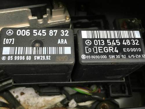

Die Abdeckung hinter der Batterie mal abmachen. Bei den Relais die dann zum Vorschein kommen (da sitzt auch das ÜSR) ist bei Fahrzeugen mit ELR ein "ELR-Relais" verbaut, bei den anderen ein "ARA-Relais".
Oder an der Pumpe schauen ob neben dem Schlauch an der Stopdose hinten an der Pumpe nochmal ein zweiter Unterdruckschlauch an einer kleinen Dose angeschlossen ist.

ELR+ARA ist möglich, z.B. ein 300D mit Schaltgetriebe hat immer ELR da 6Zylinder und eine ARA wegen Schaltgetriebe. Damit auch 2 Stellmagnete. Wie du richtig schreibst sitzt der Stellmagnet der ELR etwas weiter oben, der ARA Stellmagnet etwas weiter unten. Bei PLA wird der obere Stellmagnet der ELR durch eine Dose mit pneum. Anschluss ersetzt. Jetzt haben wirs 🙂 haben uns etwas missverstanden: Du hattest mit dem Stecker schon von Anfang an recht. Ich habe nur in deinem 1.Post nicht das Bild angeschaut und nur von einem Stecker gelesen (und das trifft ja auch auf ARA zu). Daher mein Einwand.
Ja alles gut! Halten wir fest: mit einem Blick auf die Relais können wir feststellen ob Ara oder ELR verbaut ist, und wenn er die pneumatische Regelung hat, so hat er hinten an der Esp einen schlauch mit dran.

Wenn du nach der Pumpe schaust zieh doch einfach mal von Hand ein paar mal kräftig am Gaszug (der verläuft ca mittig über die Ansaugbrücke) und beobachte beim loslassen das Gasgestänge weiter unten, ob es schnell und gleichmäßig folgt. Außerdem sollte da noch wo ein Anschlag an der Pumpe sein.
Hab heute die Ansaugbrücke entfernt um etwas zu sehen.
Dabei isr mir aufgefallen, dass sich in der Ansaugbrücke jede Menge Rus befindet. Als ich dann in den Teil geschaut habe, von dem aus die 5 Ansaugrohre zum Zylinderkopf gehen, war der Rus sogar ca. einen halben cm dick.
ist das normal?
Gasgestänge bewegt sich schnell und gleimäßig, alle Gelenke sind geschmiert.
Hier Bilder von der ESP und den Relais hinter der Batterie
