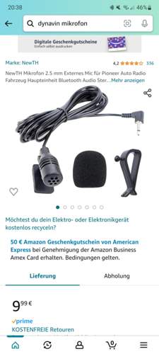

Hallo, habe mir ein gebrauchtes Dynavin D8 für meinen Clk mopf bestellt, sollte nächste Woche kommen. Jedoch fehlt die Dab-Klebeantenne, das Mikrofon und die Gps-Maus.
Die original dynavin Antenne habe ich bereits für um die 20€ gefunden. Windschutzscheibe oben im Eck Beifahrerseite ist wahrscheinlich die beste Lösung dafür oder?
Mikrofon kaufe ich einfach irgendeins von Amazon. Dieses möchte ich am liebsten in der Dachbedieneinheit verbauen. Ist da noch Platz hinter den Schlitzen? Werksseitig habe ich kein Mikrofon. Welches Mikrofon verwendet ihr und wo habt ihr es verbaut?
Ich überlege noch, ob ich die Gps Antenne überhaupt brauche, da ich eigentlich nur Carplay/Android Auto nutzen würde. Kann man da einfach eine billige nehmen oder muss die schon etwas teurer sein, damit es den Standort richtig anzeigt?
Gibt es sonst noch etwas zu beachten? Mein Radio hatte ich schon mal draußen, also Einbau sollte kein Problem sein.
Rückfahrkamera werde ich vielleicht auch verbauen, da ich keine Einparkhilfe habe, jedoch möchte ich nicht in den Kofferraum bohren. Vielleicht hat ja jemand eine gute Lösung dafür
Ich bin für jede Hilfe dankbar
Hallo den 10den
Irgendein Microfon wird da nichts bringen. Wollte das Mikrofon von Mercedes verwenden und hat nicht funktioniert.
Das Mikro von Dynavin hat eine eigne Impendanz und funktioniert wohl nur mit den Dynavin Geräten. Die DAB+ Antenne habe ich bei mir in den Kofferraumdeckel verlegt. Super Empfang! Klappt aber nur, weil ich ein CLK Cabrio habe und der Kofferraumdeckel bei Cabrio aus Kunststoff ist. Wenn Du mal die Berichte hier durchliest, wirste erfahren das jemand die DAB Antenne in die Kunststoffstossstange verlegt hat. Soll auch wunderbar funktionieren.
Wenn du kein Loch in den Kofferraumdeckel bohren möchtest, so empfielt sich für Dich eine Rückfahrkamera in der Kennzeichenbeleuchtung. Icvh habe ein kleines Loch hinter dem Kennzeichen gebohrt und mich für eine Kamera im Kennzeichenhalter endschieden. Loch mit Karrosseriegummi wieder abgedichtet und Kamera macht super Bild.

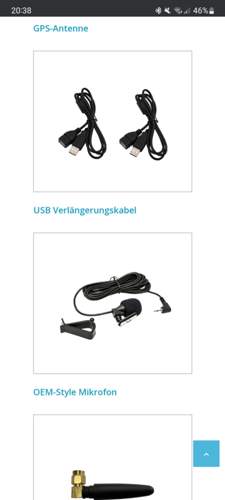

Danke für die Antwort! Da ich ein Coupe habe und das Kabel nicht bis zur Stoßstange verlegen will, muss ich es wohl an der Front oder Heckscheibe anbringen.
Das mit dem Mikrofon ist interessant, dachte man kann da jedes mit Klinke nehmen.
Die Idee mit dem Loch hinterm Kennzeichen finde ich gut, ich habe zwar Rahmenlose Kennzeichen, aber vielleicht kann ich die Kamera irgendwie am Kennzeichen befestigen oder einen Halter bauen
Ich denke ich habe Minrofon aus dem Li3ferumfang gefunden. Und wozu braucht man die Usb-Verlängerungskabel? Apple Carplay und Androud Auto wahrscheinlich, was auch kabellos geht. Aber das Verlängerungskabel bestelle uch auch mal mit

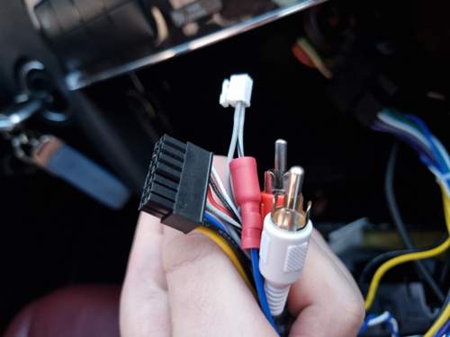

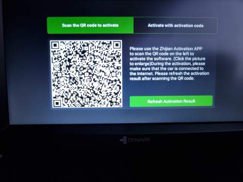

Ich bräuchte mal dringend Hilfe. Ich habe mein Dynavin D8 Clk Pro angeschlossen, das Radio geht an.
Aber es gibt ein Problem. Ich denke Can bus funktioniert nicht. Die Schlüsselstellung hat keinen Einfluss auf das Dynavin, es geht weder an oder aus wenn ich den Schlüssel ein- bzw. ausstecke. Außerdem funktionieren die Lenkradtasten und die Tachoanzeige nicht.
Ich meine ich habe alles richtig angeschlossen. Auf den beigefügten Bildern seht ihr, wie es angeschlossen ist und welche Kabel über sind.
Außerdem muss ich zlink aktivieren, aber die zhijian app kann ich nicht finden und eigentlich sollte es ohne Aktivierung starten.

Update: Das Radio war bei der Reparatur Bei Dynavin und nun funktioniert alles wie es soll. Es wurde das Mainboard und die Can-Einheit getauscht
