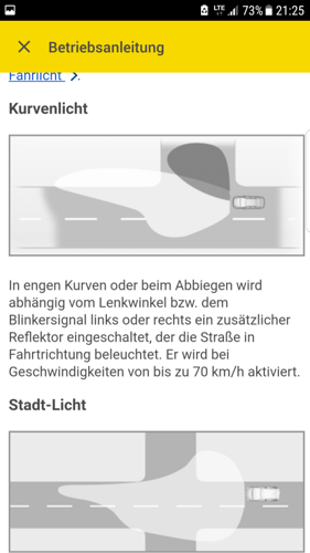

Unter dynamischer Kurvenlichtfunktion könnte man schon eine Kurvenlichtfunktion analog der AFL+ Xenonleuchten verstehen. Weil eigentlich hat der Zafira mit AFL Led nur eine statische Kurvenlichtfunktion bis Tempo 70kmh, darüber hinaus auch das nicht mehr...

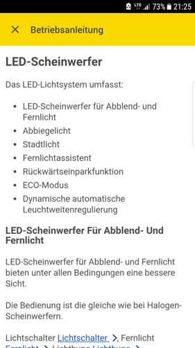

Wer die Betriebsanleitung liest steht bei den funkionen genau beschreiben wann und welsche LED leuchte beim abbiegen und sogar beim Rückwärts fahren .Die kann man auch schon vorher runterladen. Und das macht sinn bevor ich was kaufe.
Das stimmt, aber in der Preisliste wird was anderes "verkauft" als in der Betriebsanleitung. Und die meisten schauen halt nicht in die Betriebsanleitung, bevor sie sich ein Auto kaufen, sondern in die Preisliste.

Wir haben einmal LED-Licht im Astra (Intellilux) sowie AFL+ (Bi-Xenonlicht) im Zafira. Beide lenken mit...nur ist es bei AFL+ deutlicher erkennbar als bei Intellilux. Aber...zumindest lenkt das LED-Licht auch mit. Gesteuert wird das über die Breite der Ausleuchtung/Aktivierung bzw. Deaktivierung der einzelnen LED‘s. Ich vermute, dass das beim AFL-LED im Zafira genauso ist wie beim Intellilux des Astra, zumal dynamisches Kurvenlicht ja auch als Feature des AFL-LED genannt wird. Da beim LED-Licht aber keine beweglichen Teile vorhanden sind, kann man das „in die Kurve leuchten“ nicht so gut wahrnehmen wie bei AFL+. Wenn man darauf achtet, bemerkt man es (zumindest bei Intellilux) aber doch.

Wenn du oben gelesen hättest wüsstest du auch das es sich ab 70 km abschaltet
Nö....da steht nur was von statischer Kurvenlichtfunktion bis 70 km/h (Zitat von maphimue: „Unter dynamischer Kurvenlichtfunktion könnte man schon eine Kurvenlichtfunktion analog der AFL+ Xenonleuchten verstehen. Weil eigentlich hat der Zafira mit AFL Led nur eine statische Kurvenlichtfunktion bis Tempo 70kmh, darüber hinaus auch das nicht mehr...“). Ich weiß aber, dass zumindest das LED-Licht des Astra eine dynamische Kurvenlichtfunktion hat...und habe daraufhin vermutet, dass AFL-LED analog dazu diese auch hat, man es nur nicht so deutlich merkt. Und dass die dynamische Kurvenlichtfunktion eben nicht eingespart würde - sonst wäre das wohl auch irreführende Werbung. Einfach lesen...
