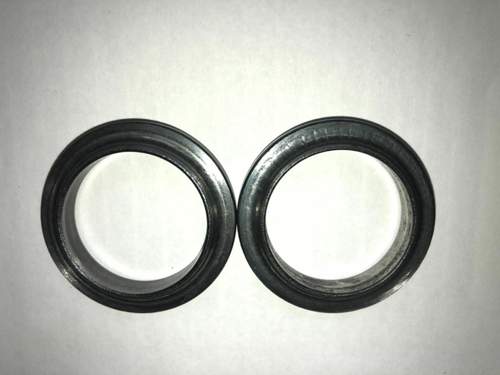

@dk53 schrieb am 23. Juni 2020 um 21:21:12 Uhr:
Dann hab ich die Lagerschalen welche noch sehr gut aussahen
Die auf dem Bild sehen aber garnicht so toll aus! Vor allem die auf der rechten Seite. Die hätte ich zumindest oben hingebaut da liegt nicht viel axiale Last an.
Mfg
@3LiterAuto schrieb am 24. Juni 2020 um 06:31:59 Uhr:
Danke für die Rückmeldung. Bei mir waren 48 5mm Kugeln drin.
Das stimmt ja auch so bei der MD200 im Original.
Vielleicht sind ja bei meiner mal andere Lagerschalen in das Rahmenrohr eingebaut worden?
@kawastaudt schrieb am 24. Juni 2020 um 09:22:48 Uhr:
Mfg
Auf dem Bild ist rechts der alte Gabelkonus und links der von der Ardie, welcher nun verbaut ist zu sehen.
Und wie gesagt, die Lenkung hat kein Problem mehr.
- 0 Spiel
- Leichtgängig wie auf einem Magnetfeld gelagert.
Besser gehts nicht. Hab gestern ne schöne 100km Tour gemacht.
Gabelkonus
@dk53 schrieb am 24. Juni 2020 um 11:41:11 Uhr:
Sorry, das habe ich falsch aufgeschnappt!
Mfg
Kein Problem, ich besorge mir noch neue Kugeln und werde mal sehen ob die dann alle reinpassen.
Rätselhaft ist das schon.
Dank euch.

Hallo Tom,
leider habe ich keine weiteren Ersatzteile für das Lenklager gefunden.
Auch mit neuen 5mm Kugeln passten bei mir keine 24 Stück in die Lagerschalen im Rahmenrohr.
Mit 23 Stück funktioniert es aber einwandfrei. ????
Servus DK53,
erst mal danke für die Antwort. Stimmt, bei mir waren oben und unten auch 23 Kugeln drin.
Hat mal funktioniert, aber:
der untere Gabellaufring ist nach 70 Jahren kaputt. Sprich er hat nicht nur Pitting, sondern am Konusrand sind Ausbrüche.
Den muss ich eben ersetzen. Ich habe schon die diversen Verdächtigen im Netz wie Stemler, Weißwange, Heumann und Konsorten durch. Leider kein Ergebnis.
Die Lagerschalen und den oberen Konus kann ich aufarbeiten.
Ich meinte aber gelesen zu haben, dass von einer Ardie BD 175 der untere Laufring passen soll. Ist da was dran?
Falls ja, wo bekommt man den her?
Tom
Ja der passt.
Ich hatte einen brauchbaren bei EBay gefunden.
Musste dafür aber ne ganze Schrottgabel kaufen, wo er noch dran verbaut war.
Na ja, aber was willst machen wenn’s keine Neuteile gibt.🙂😕
