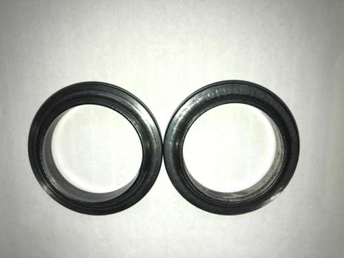

Hallo liebe Oldtimer Gemeinde,
ich suche für meine MD200 neue Lenkkopflager.
Hab das WWW von rechts nach links und wieder zurück gedreht und nichts gefunden ??
Passt was von einem anderen Hersteller?
Für Hilfe wäre ich sehr dankbar.
Grüße, Dirk

Ich kenne die Maße jetzt nicht aber es sieht bei meiner DKW RT
eigentlich (fast) genau so aus. Schau doch da mal die Maße an.
LG
Das war am Anfang auch so meine Idee - da wird’s schon was passendes von DKW oder NSU geben.
Aber entweder stimmt der Kugeldurchmesser oder die Maße innen, außen, Höhe nicht :-/
Ich gehe demnächst mal zum Dreher wie Martin P.H. vorgeschlagen hat - mal sehen.

Ich hab eben den Tipp erhalten nach Lenkkopflager von Fahrrädern zu suchen, in der Nachkriegszeit wurden bei einigen Zweiradherstellern zuerst Fahrräder gemacht und dann Motorräder und damals wurde verbaut was vorhanden war

Alter Motorradmechaniker meinte , wenn nix zu kriegen ist eingelaufene Stelle nach hinten drehen neue Kugeln rein, gut fetten und nicht zufest ziehen, gesagt getan und es geht, wenn das die nächsten 68 Jahre hält ist mir der Rest wurscht ;-)

So, es hat sich was getan.
Ich hab eine defekte Gabel von einer Ardie BD175 inclusive brauchbarem Gabelkonus erstanden.
Auf dem Bild ist rechts mein alter Konus zu sehen.
Alles wieder zusammengebaut - und immer noch entweder zu fest oder zuviel Spiel und rubbeln beim lenken.
Dann hab ich die Lagerschalen welche noch sehr gut aussahen aus dem Rahmenrohr geschlagen und auf dem Tisch mit ein wenig Fett die 24 Kugeln, welche auch gut aussahen, hineingelegt.
Danach den Konus drauf gedrückt und ein wenig gedreht.
Es stellte sich heraus, dass die Kugeln sich verklemmten und sich nicht mit drehten. Und eine Kugel etwas höher stand als die anderen.
Der Durchmesser der Schalen war zu klein für 24 Kugeln!?!?!
Ich glaube, dass die Schalen mal erneuert wurden, aber nicht original sind.
Ich hab alles wieder mit je 23 Kugeln zusammengebaut.
Kein Spiel mehr, kein rubbeln und super leichtgängig.

@dk53 schrieb am 23. Juni 2020 um 21:21:12 Uhr:
Hast Du Dir die Kugeln wirklich mal genau "angesehen", besser noch vermessen, ob die überhaupt noch rund sind?
Mfg
Hab mit der Lupe keine Schäden feststellen können und bei mehrmaligem Messen mit der Schieblehre immer 5mm gehabt.
Hab aber nicht alle einzeln gemessen.
Danke für die Rückmeldung. Bei mir waren 48 5mm Kugeln drin.
