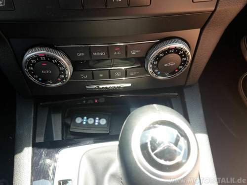

Hallo zusammen, ich habe jetzt 14 Tage die Pedalbox bei mir im 350 CDI getestet. Allem Misstrauen gegenüber solchen Dingen werde ich diese behalten und habe sie jetzt "fest" verbaut. Wie gesagt ich kann nur über meine Erfahrungen berichten.
Der Motor zieht schön gleichmässig beim beschleunigen hoch ohne das Pedal fast gefühlt halb durchzutreten.
Es gibt verschiedene Einstellungen an der Box für die Steilheit der "Gaskurve". Wenn ich die Box auf Sport + einstelle und das Getriebe auch auf Sport dann geht es richtig vorwärts.
Ich wollte hier nur meine eigene Erfahrung aufschreiben und möchte nicht das, das es hier zu Sprüchen kommt da kannste ja auch mehr aufs Pedal drücken und das Geld hättest Du dir damit sparen können.

Der Einbau ist simpel und der Stecker ist direkt am Gaspedal befestigt, Verkleidungen brauchen keine entfernt werden. Ich habe zum schnellen Einbau gerade das Gaspedal ausgebaut, sind 2 Kunstoffschrauben direkt am Pedal. Einbauzeit bei mir 5 Minuten.
Nach dem testen habe ich es aber "unsichtbar" verbaut siehe Bild im ersten Beitrag.
