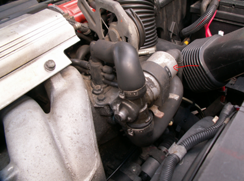

Bis vor kurzem hatte ich bei meinem 850 B5252 mit 106KW Leistungsverlust.
Abgesehen davon dass er die Höchstgeschwindigkeit lange nicht erreicht hatte (bei Tacho 170 war und blieb Schluss.), hat er einfach nicht mehr richtig gezogen und wohl auch dadurch (ich musste ihn halt mehr treten) ca. nen Liter mehr verbraucht. Selbst in Dänemark ging nix unter 9,5, wo ich sonst immer mit 8,5 dahingetrödlt bin.
Nach dem vergeblichen Austausch von Luftfilter, Benzinfilter, Kerzen, Zündkabel, Verteilerkappe und -finger und dem Temperaturfühler (nen LMM hat dieser Motor ja nicht) hat mich mein Mechaniker nach zwei Stunden Suche (er hatte auf den Kat getippt) und Grundeinstellen der Drosselklappe auf den Übeltäter gebracht: das oben genannte Drosselklappenpoti.
Nachdem ich es selber eingebaut habe (gabs bei Skandix für 42Euronen), lag er erstmal wieder richtig am Gas. Toll. Dann auf die Autobahn und bis 190 hochgebrügelt. Alles wie vorher (ich werde wohl demnächst mal das Flammsieb reinigen). Bis ich dann an der Ausfahrt abgefahren bin: das Gas bleib bei 2500 Umdrehungen hängen. Auch nach dem Abstellen und erneutem Starten des Motors.
Ich, nicht dumm, habe einfach den Stecker vom Poti abgezogen und wieder gestartet: passt. Stecker wieder ran und seitdem leuchtet so ein oranges Lichterl links nebem dem Servicelichterl. Hat ein weißes Dreieck mit grüner Rutsche in der Mitte. : (
Laut Anleitung muss ich in die Werkstatt, weil irgendwas mit der Umwelt nicht passt. Kat einstellen, oder irgend sowas.
Mein Mechaniker (ein guter Freund von mir) meint nun, er müßte die Drossel nochmal grundeinstellen. Wieder ne dreiviertel Stunde Arbeitszeit. : (
Meine Frag nun ans Forum: reicht es nicht, wenn ich die Lampe einfach zurücksetzten lasse (das kann man doch auch durch zusammenhalten der beiden Batterienanschlüsse tun, oder?)? Er fährt ja seitdem wieder wie immer. Mein Freund ist leider nicht gerade ein Volvofreak, deshalb vertraue ich ihm hier nicht ganz.

Den eigentlichen Fehler hast Du durch Austausch des DK-Potis wahrscheinlich schon behoben. Dieses Poti ist übrigens baugleich zum Opel Vectra, ich hatte damals ein neues billig für'n Zehner per e*ay aufgetrieben. Wahrscheinlich wäre es nicht schlecht, mal auch die DK selbst sowie den Leerlauf-Luftsteller zu reinigen. Speziell bei lange nicht gepflegter Ölfalle setzt sich der Bereich gern mit Ölkleister aus der Kurbelgehäuse-Entlüftund zu und klemmt dann hier und da.
Die DK-Anschlagschraube ist m. E. nicht dazu da, die DK "einen Spalt offen zu lassen", da die Leerlauf-Luft komplett vom Leerlauf-Luftsteller gesteuert wird. Vermutlich dient sie eher eine definierten unteren Anschlag.
Zur Motorkontrolleuchte (Lambda-Zeichen, sitzender Hund, Rutsche ... 😉 ): Die geht an, wenn das Motorsteuergerät einen Fehler registriert. Bei Dir dürfte das Abziehen des DK-Poti-Steckers zum Fehler geführt haben, denn das Motorsteuergerät prüft ständig das Vorhandensein des Potis und seine richtige Funktion.

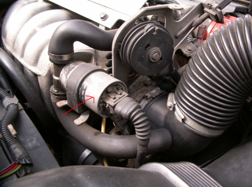

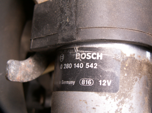

den leerlaufregler zu reinigen kann sicher nicht schaden, bringt aber so gut wie nie was. das sche*ßding besteht irgendwie darauf ersetzt zu werden, sobald es rumzickt.
