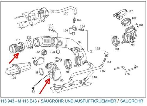

Wo sitzen die beiden Komponenten am 430er genau und womit bzw wie reinigt ihr diese?
siehe hier das Bild unten
29 Antworten

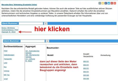

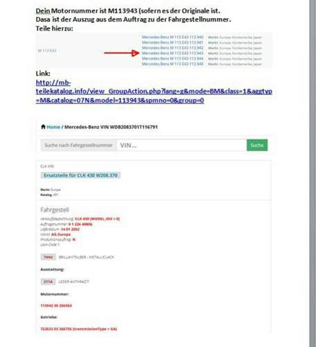

Hier hast du alle infos zum Auslieferungszustand, es ist ein M113.943.
Ersatzteillink:
http://mb-teilekatalog.info/view_GroupAction.php?...
Alles ohne Gewähr
Hoffe es hilft dir.
Viel Spass mit dem Fahrzeug
die Drosselklappe sitzt von HINTEN am Motor (Ansaugbrücke) dran, über dem Getriebe!

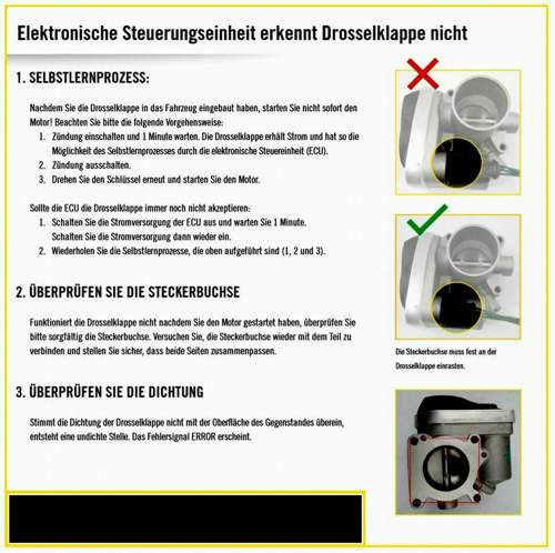

Belebe den Thread mal wieder. Habe heute bei meinem M113 alles ausgebaut bis auf die Drosselklappe. Die Dichtungen zwischen Drosselklappe, 90° Bogen sowie zum LMM sind bereits ersetzt. Ich ringe noch etwas damit die Drosselklappe auszubauen und zu reinigen. Warum? Halt noch nie gemacht...
Anbei mal ein Bild vom aktuellen Zustand. Natürlich ist die nicht sauber, aber Probleme gab es bisher nicht. Lohnt sich das Reinigen? Wenn ja einfach raus das Ding oder versuchen eingebaut zu reinigen? Bremsenreiniger sollte ja funktionieren. Batterie ist noch abgeklemmt, muss das Teil danach trotzdem neu angelernt werden?
Einfach abschrauben, wenn du schon so weit bist. Dichtung ersetzen, zwischen DK und "Ansaugklops". Und wenn die ab ist einen Spiegel nehmen und einen Blick in den Klops werfen, Spucktüte bereithalten. Evtl baust du die dann auch noch aus....
Danke euch beiden erstmal... das Wochenende ist ja in Sicht. Was macht man da nicht schöneres als sich die Pfoten dreckig? 🙂 Eventuell teste ich auch mal den überteuerten Liqui Moly DK Reiniger und schaue ob das was bringt. Man gönnt sich ja sonst nichts...
Ob es einen Unterschied macht die DK mit abgeklemmter Batterie aus- und einzubauen versuche ich noch in Erfahrung zu bringen.
Ich habe es nicht, war kein Problem.

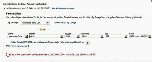

Hallo
gibt es verschiedene Ausführungen der DK oder ist die Teilenummer ausschlaggebend.
In der Bucht gibts DK mit der Teilenummer für einen e350 W211 passt die auch auf einen CLK 320 W208 Bj.2001
Mfg Antonius
"In der Bucht gibts DK mit der T-Nummer für einen e350 W211 passt die auf einen CLK 320 W208" ?
Antwort: NEIN da M272. 🙁
Und, hier geht es im Übrigen um den M113... 🙄
mike. 🙂
Ja aber wie kann es die gleiche Teilenummer sein
Poste doch den Link und oder die Teilenummer.
Kann mir nicht vorstellen, daß es dieselbe DK ist.
Beim 320 m112 passt auch die DK vom 430 m113, ist ja quasi der gleiche Motor "nur" mit 2 Zylinder mehr aber die haben schon verschiedene Nummern.
Drosselklappe Mercedes Benz E-Klasse W211 C219 3,5 M272 272.964 A1131410125
In dem link findet man halt nichts konkretes (Bilder aus d. Anzeige)...
Bei der hier stimmt zumindest die OE Nr.
https://www.ebay.de/.../143960005361?...
