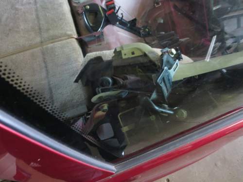

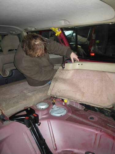

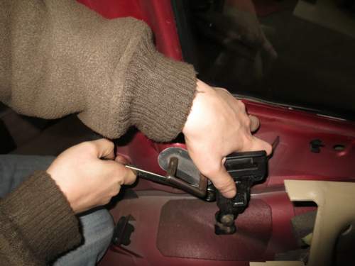

Ich verstehe Dein Problem nicht...
Habe schon selber die 3. Sitzreihe nachgerüstet - ist einfach plug & play. Alte Platten mit Teppich raus, Gurte anschrauben, neue Platten mit Sitzen rein - fertig 😉
An welcher Stelle "hakt" es denn?
Markus
Img-1983
Img-1984
Img-1985
Schau mal auf meiner Seite unter meine Fahrzeuge. Dort sind Fotos von der Sitzbank
@ eigen2: Der Schlumpf hat so schnell geschraubt, ich hatte keine Zeit für mehr Fotos 😉
Markus

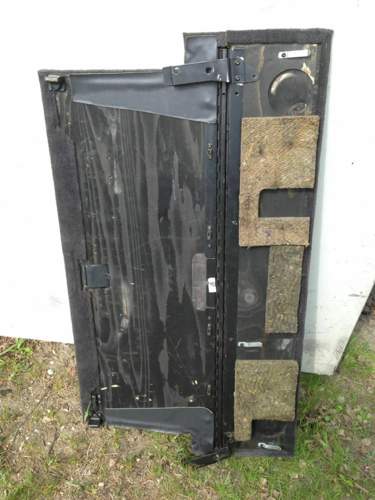

Ich hab hier das hintere Teil der Sitzbank (also das Holz) ohne den Sitz drauf da, mache auf Wunsch morgen gern Fotos.
@zanycam schrieb am 12. April 2016 um 23:01:38 Uhr:
Das wäre echt nett... Die Beschreibung ist schon echt gut, aber in echt sieht das immernoch anders aus...

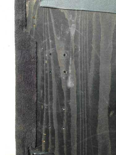

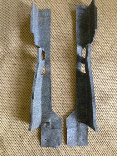

Hier die versprochenen Fotos, falls Du davon was brauchst, die Teile stehen auch alle zum Verkauf. Ich hab auch noch einen Satz Gurte für die 3. Sitzreihe da. Leider fehlt mir das Halteblech für die Gurtschlösser, sonst hätte ich eine 3. Sitzreihe komplett. :/
VG zany
Grundplatte hinten
Befestigungsmuttern Sitzlehne
Filzabdeckungen Bleche
