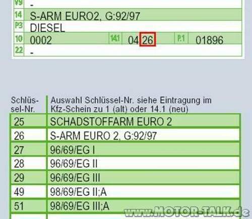

Ich habe jetzt mal den Fahrzeugschein fotografiert und da steht unter Feld 22:
Stufe PM5, ab 24.07.1997 *Datum zur Emssionsklasse: 24.07.1997*
Dann müßte er doch die grüne Plakette erhalten oder sehe ich das jetzt falsch ?

Was steht denn unter 14?
Ohne Partikelfilter bekommt der TDI nur die rote Plakette.
Ich habe leider nichts mehr von dem Wagen. Kann höchstens morgen mal nachfragen ob ich den haben kann.
Unter 14 steht 0426
Aber kannst Du mal auf das Bild im Anhang sehen. Was unter Feld 22 steht.
Bedeutet diese Formulierung das der Wagen schon einen RPF hat und er eine Plakette bekommen müßte ?
0426 bedeutet:
S-ARM EUR02. G:92/'97
Bedeutet: ROTE PLAKETTE
Siehe Anhang: Auszug aus der Oberland Partikelkatübersicht.
Kann mit Partikelkat nachgerüstet werden.
Was das PM 5 bedeutet kann ich auch nicht sagen. 1997 gab's noch keine Umweltplaketten.
Laut Oberland Partikelkatübersicht erreicht der Golf (0426) mit P-Kat maximal PM1 - gelbe Plakette.
Entweder hat der Vorbesitzer die Plakette illegal beschafft oder es ist jemand auf die PM5 reingefallen.

Angenommen der neue Besitzer kommt mit der PM 5 bei der Zulassungsstelle durch, dann wär ja alles gut.
Kommt er nicht, die Schlüssel unter 14 und 14.1 müssten auch geändert sein.
Die Zulassungstelle interessiert nur die 04
26
Bei einer Nachrüstung steht unter 22 nur, was und von welcher Firma nachgerüstet wurde.
Z. B. : } Zu 14: Änderung d. Schadstoffklasse d. Partikelkat, Herst, Oberland-Mangold Typ xyz{

Ich hab noch was zu PM 5 gefunden.
Die grüne Plakette scheint doch richtig zu sein.
Serienmäßige Partikelfilter:
Auch bei Fahrzeugen, die „ab Werk“ mit Partikelfilter ausgestatten wurden, erfolgt dessen Nach­weis durch den Eintrag der erzielten Partikelminderungsstufe (PM-Stufe) im Feld „Bemerkungen“(bishe­rige Fahrzeugpapiere: Ziffer 33, neue Zulassungsbescheinigung: Ziffer 22) der Fahrzeugpa­piere (z. B„Stufe PM 5 ab Tag Erstzulassung“).
