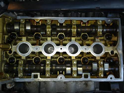

@hwd63 schrieb am 14. März 2023 um 15:55:44 Uhr:
@tas1a
Ich habe immer ein 5W-40 Öl gefahren nach ACEA A3B4 Mid oder High SAPS.
Wie willst du bei Mid und High Saps Verkokungen verhindern? Gerade bei hohem Aschegehalt durch die Additive.
@Pacivic
Mid und High SAPS Öle haben eine bessere Reinigungswirkung.
Schaut dann so aus bei ca. 90.000 km.
Img-20190119
Img-20190119
Reinigungswirkung hat nichts mit Sulfatasche und der gestellten Frage zu tun. Das erledigt das Kalzium. Trotzdem, sauberer Motor. Man sieht warum man regelmäßig wechseln sollte. Welcher Motor ist das?
@Pacivic
Das war der A18XER im Insignia.
Und die alten Motoren haben haben kein Problem mit MID oder HIGH SPAS Öle.
Im Gegenteil.
Der Insignia hat sogar ein 5W-50 zum Schluß bekommen.
