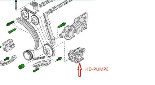

ich suche eher einen Dichtsatz, wenn keine Laufspuren auf der Welle sind lohnt sich das, werde morgen mal beim Boschdienst nachfragen aber Danke Rosi für deine Hilfe.
Ich berichte dann weiter^^
Klärt mich mal bitte auf wieso es auch dei HD-Pumpe sein kann?
Wenn die HD Pumpe auf der Antriebsseite undicht ist, rinnt der Diesel in das Kurbelgehäuse.
LG r.
aha, ok, klar logisch 🙂 wobei aber dann doch nciht der Zylinder voll mti diesel stehen würde ?!
Naja, vorstellbar wäre über den Umweg Kurbelgehäuseentlüftung, das würde auch das mit Vollgas laufen erklären.

Kiaora hat recht, der Diesel wird ins Kurbelgehäuse gedrückt, ob nun der Simmering hinüber ist oder ein mechanischer Schaden vorliegt kann ich erst sagen wenn die Pumpe draussen ist, dieses wird aber dauern weil mein Abzieher nicht passt und der neue erst ende der Woche kommt.
Die Arbeit ist aber eine Mordssauerei im grunde genommen darf man alles abbauen nicht nur um an die Pumpe ranzukommen sondern auch weil das Oeldieselgemisch überall im Ansaug sowohl auch im Abgassystem ist, alles muss gereinigt werden, ich seh aus wie ein Schwein^^ 🙂
Wie Robert schon sagte sind danach 2 Motoroelwechsel nötig und nicht vergessen den Turbolader auch ein Schuss Oel vorher einspritzen^^
Mein Glück war das die Pumpe auf einmal hinüber war ( hatte 2 Stunden vorher Oelstand kontrolliert) und ich den Motor sofort ausgemacht habe.
Ich denke aber es liegt ein mechanischer Schaden vor weil dort wo die Pumpe ist es seltsame Geräusche gab und ich dachte es sei die Servopumpe (liegt darüber bzw daneben).

Ich habe die Defekte HD-Pumpe zerlegt und was ich da erlebt habe ist kaum zu glauben, die runde Stirnplatte wo die Welle durchgeht und der Simmering steckt sollte mit den Gehäuse verschraubt sein aber nicht so bei miir sie war total lose, kein Wunder das der Diesel ins Kurbelgehäuse geschossen ist, das innenleben der Pumpe ist noch wie neu, keine Abriebspuren oder sonstiges, also werde ich diese Pumpe neu Abdichten und zur Seite legen.

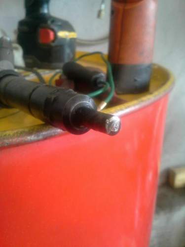

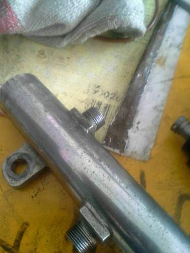

haben vor 2 Tagen einen kleinen Iveco Daily reingeschleppt ,während der FAHRT einfach
ausgegangen .
kein Druck im Rail !
erst letzte Woche in Ungarn repariert ,
Reperatur in Ungarn -im ZK sind wohl Ventile weggeflogen ,2 Injektoren ,
Ventile und eine HD-Pumpe .
heute Injektoren raus ,bei einem die Injektorspitze wie mit einem Hammer bearbeitet,
im Kolben liegt noch was ,Kamera ,ergo ZK morgen runter .
am Rail die Gewinde beschädigt,Leitungen Gewinde defekt .
mal sehen was da noch kommt ???
