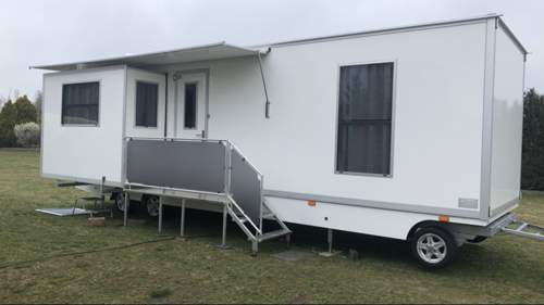

Die Kofferaufbauten ala Mabu sind dank der Sandwichplatten verwindungssteifer. Bei uns sind solche Wagen schon weit verbreitet. Auch ich habe mir einen solchen Wagen bestellt. Er wird 8,60m lang und 2,45m breit und wird mit 4 Erker versehen,er wiegt dann leer bei etwa 1,8t und wird dann bei mir vom Tischler meines Vertrauens ausgebaut. Hierfür werden Holzleichtbauplatten verwendet,sie sind von beiden seiten aus Sperrholz und innen aus Pappe in Bienenwaabenstrucktur,wenn diese Platte zugesägt ist,wird ein Holrahmen rundrum eingeklebt,im Prinzip so wie es die Campingfreier auch praktizieren.
Der Wagen hat dann ein Leergewicht von ca. 3-3,2t je nach Geräte,hat also dann noch zwischen 500 und 300 Kilo Zuladung.
Der Wagen kostet gesamt zwischen 25t und 30t Euro. Der Wagen inclusive Aufbau wird allerding in Polen gefertigt,ist für den Deutschen Markt mitlerweile der 52. Wagen im 3,5t-Bereich.

Würdest du mir bitte sagen bei welchem Polnischen Hersteller du dir deine 3,5t Drehschemel Wohnwagen hast bauen lassen?
VG??
Ah der Zubert
von dem haben wir vor 8 Jahren ein Mannschaftswagen bauen lassen. Der ist gut aber leider nicht so schön verarbeitet. Hab auf seiner Seite gesehen das der innen am Küchenerker ein Starkstrom Stecker verbaut hat. Schrecklich… Er ist halt wenig Wohnlich. Hast Du den vom Schreiner ausbauen lassen?
