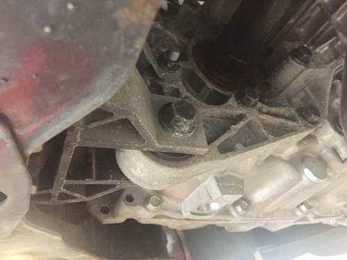

Hat denn jemand mal dieses Powerflex Lager, Teilenummer Powerflex Teilenummer: PFF19-1220 oder PFF19-1222 ausprobiert? Was die beiden Lager unterscheidet, weiss ich nicht.
Kostet nur 30 € statt der 130 € des kompletten, gefrästen Bauteils vom Tuner und wird in den originalen Halter eingesetzt.
Es gibt zwei Varianten der serienmäßigen Drehmomentstütze.
https://www.powerflex.co.uk/UserFiles/Images/1220%20v%201222%20web.jpg

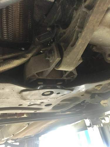

Hier mal Photos von der Serienstütze beim C70 T5, 2008, Automatik. Die Stütze und Halter sind mit dem Schaltgetriebe identisch.
