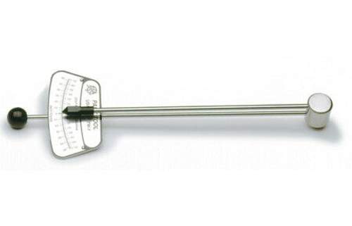

Für den Zweck halte ich so etwas hier für angebrachter:
http://www.mikrocontroller.net/attachment/234008/Park_tool_tw_1.jpg
DoMi
Drehmomentschluessel-mit-zeiger

Was nutzt mir ein Drehmomentschlüssel zum kontrolliertem Ausbau, wenn die Glühkerze zu fest sitzt?
Dann doch drin lassen? Es hilft doch nix, man muss doch immer die Kraft aufbringen, die nötig ist, damit sich die Glühkerze löst. Verstehe das mit dem Drehmomentschlüssel nicht und ich bin gelernter Kfz-Mechaniker.
Klar, gefühlvoll mit sich langsam steigernder Kraft drehen, ohne zu verkanten, aber wie soll einem da ein Drehmomentschlüssel helfen?
Er kann ja vorher mal 'ne "Probekerze abdrehen", dann weiß er, wie weit er schonmal gehen kann bzw. nicht gehen darf (falls er das nicht im Gefühl hat) und wann Experten gefragt sind ;-)
Denn einen verläßlichen "passiert-noch-nix" Drehmoment-Wert wüßt ich da jetzt auch nicht.
@4Takt schrieb am 27. Juni 2016 um 18:38:50 Uhr:.... aber wie soll einem da ein Drehmomentschlüssel helfen?
Der hilft vermutlich nur dann, wenn man noch nicht das nötige Gefühl dafür entwickelt hat, wann eine Schraube abreißen könnte. Zumindest wird eine Kerze nicht abreißen, wenn man sie mit dem Anzugdrehmoment zu lösen versucht. (Lösen wird sie sich dabei aber wahrscheinlich auch nicht).
