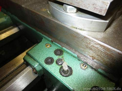

Moin Leute,
habe mir eine alte Drehmaschine zugelegt. Nun ist sie gereinigt und die Schlittenbahnen habe ich mit Balistol geölt.
An der Maschine sind eine Menge Ölnippel und es kommen mir Zweifel ob Balistol das richtige Öl ist.
Bin gespannt auf Eure Antworten, Gruß Klaus
Wenn die Maschine alt ist, wie du sagst wurde damals mangels Alternativen mit normalem Maschinenöl geschmiert. Ballistol ist gut als Korrosionsschutz für die blanken Oberflächen auf dem Bett aber natürlich viel zu dünn, zu flüchtig und zu wenig druckstabil für die Schmierstellen der Gleitlager und Zahnräder.
Ein einfaches Motoröl 10W40/5W40/5W30 sollte am besten geeignet sein. Die Ölnippel regelmäßig damit versorgen.
Hat die Maschine auch Dochtschmierung und/oder Stauffer-Buchsen?

Ich habe da füher Getriebeöl genommen. Ist als 80er genauso so dick, bzw. dünn wie 50er Motoröl, hat aber spezielle druckstabilisierende Additive drin.

Stauferbuchsen kenne ich nicht. Die Maschine ist übersät mit kleinen messingfarbenen Kugeln ca. 3mm groß, die man zum ölen eindrücken kann. Gruß Klaus
Das könnten aber auch kleine Schmiernippel für Spitzmundstück Fettpressen sein.
Ein Hinweis auf das Fabrikat/Modell der Drehe, könnte ebenfalls hilfreich sein. 🙂

Hallo.
Genau, wie alle älteren Werkzeugmaschinen. Das gegenstück für diese "messingfarbenen Kugeln " wäre dann eine Ölpresse mit Spitzmundstück.
Sowas: https://res.svh24.de/images2/800/2/237/1500020179_1.jpg
In die Ölpresse kommt einfaches Motoröl.
Edit: Diese Teile nennt man Trichterschmiernippel 😉
Grus Marco
Motoröl ist natürlich besser als nix, dennoch gehört da eher Gleit- o. Bettbahnöl rein.
Für Fett oder Öl gibt es verschiedene Nippel, die flachen mit Kugel sind für Öl, die stehenden mit winziger Kugel sind für Fett. Nach der frischen Ölung sprühe ich MoS² Trockenspray drüber.

Ob die Maschine ein Schaltgetriebe mit Ölbad hat, oder aussenliegende Riemenscheiben und Wechselräder ?

Ich versuche mal ein Bild zu erstellen. Gruß Klaus
Nun hoffe ich es hat mit den Bildern gefunzt. Das Teil ist von 1992, ich habe 300 Euronen berappt.

Da gibt es ne Anleitung mit Schmierplan.
https://forum.zerspanungsbude.net/viewtopic.php?t=14003
