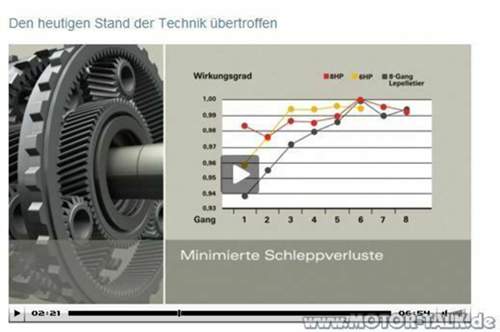

Ist ja interessant, und finde es sehr interessant das in den Gängen 2-5 das 8 HP einen schlechteren Wirkungsgrad als das 6 HP hat.
Das stimmt. Obwohl die Unterschiede nach Beachtung der Y-Achse insgesamt nicht sehr groß sind. Die erreichbaren Kraftstoffeinsparungen im Fahrbetrieb werden noch von anderen Faktoren beeinflusst (Gang-Spreizung und damit Lage der Motordrehzahl, Anbindung über die Wandlerüberbrückungskupplung).

8hp-vs-6-hp-vergleich
