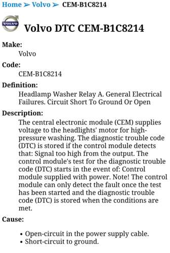

Ich muss an einem S80 die Scheinwerfer Reinigungsanlage reparieren und finde die Doku/Teile nicht in der VIDA. Weder bei den Scheinwerfern noch bei den Bumbern kann ich nix darüber finden.
In welchem Kapitel/Abschnitt verbirgt sich die Doku dieser Anlage?

Nachdem ich nun die Motoren der Scheinwerferwaschanlage positiv testen konnte, muss ich nun die Pumpe prüfen.
Es handelt sich um das Modell: 30655138
Weiß jemand, wie die Pins belegt sind? Ich finde es wieder nicht im VIDA ...
Schau dir mal die Pins vom Stecker der Pumpe genau an.
Das war ein guter Tipp. Somit Motoren und Pumpe arbeiten ...
Aber es kommt immer noch kein Wasser :(
Woran könnte das nun noch liegen?
Dann bekomme ich auf den Düsen der Windschutzscheibe zu wenig Druck ... die Düsen sind frei, kann da die Hauptpumpe defekt sein?

Die Stoßstange hatte ich bereits ab, weil die Scheinwerferanlage ein Leck hatte. Habe hierbei alle Schläuche erneuert. Weiterhin habe ich alle Motoren erfolgreich auf Tüchtigkeit geprüft. Dabei konnte ich natürlich nicht feststellen, ob der aufgebaute Druck ausreicht. Die Motoren und Pumpen sprangen alle bei Strom an. Sicherung ist auch in Ordnung. Deswegen meine Ratlosigkeit ??
Funktioniert die Scheinwerferreinigungsanlage nicht nur bei eingeschaltetem Licht und sonst nicht?
Gruß Didi
Das Licht war beim Test an :)
Ok, ein Fehler weniger…
Gruß Didi
Die Pumpe hat ein Steuerteil drin.
Vielleicht ist das defekt.
Als wenn die Pumpe Strom bekommt, dann pumpt sie kurz ... aber das tut sich ja nicht.
Gibt es eine Steuereinheit, welche vor der Pumpe sitzt und ggf. geprüft werden kann (Sicherung habe ich bereits getestet).
