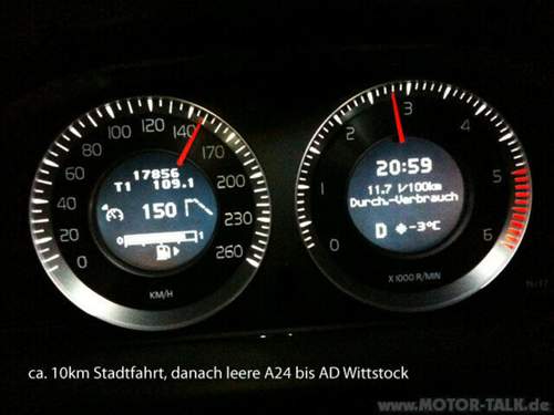

Ich wollte einmal anhand von Fotos den Grund meines derzeitigen Unmutes belegen. Abgebildet ist eine Fahrt, wie sie zu 95% mit meinen Autos erledigt wird.
Nach dem minutiösen Volltanken fahre ich in Berlin-Mitte Richtung Heimat (Ostseeküste) los, ich bin nahezu ausschließlich mit konstanter Tempomatgeschwindigkeit unterwegs, die AB ist wie leer gefegt, alle haben Angst vor Daisy?
Der Tachovorlauf beträgt laut GPS ca. 5km/h und ich mache das erste Bild am Ende der auf 130km/h begrenzten Strecke, kurz vor dem AD Wittstock.

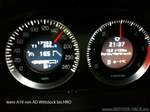

Ab hier darf ich schneller fahren, normalerweise würde ich nun 170 (de facto dann 165km/h) einstellen, aber ab und zu liegt eine millimeterdünne Schneefahne auf der AB, also heute lieber etwas weniger.
Kurz vor dem AK HRO das 2. Bild, der Durschnittsverbrauch wird mit 12,2l angezeigt, ich weiß aus den vielen Messungen im Sommer, daß ich in Wahrheit nur knapp unter 13l liegen werde.

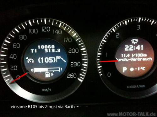

Nun folgt eine schnurgerade Strecke auf der B105, GPS-Geschwindigkeit 100km/h, bei den wenigen Ortsdurchfahrten wird einfach rechtzeitig der Tempomat herausgenommen und am Ortsausgangsschild wieder aktiviert.
Zum Ende der rund 300km steht eine sagenhafte 11,4 dort, also in der Realität knapp unter 12l!

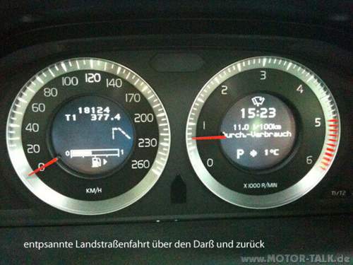

Am nächsten Tag fahren wir über Land ca. 2x 30km, eher gemächlich, Daisy legt auch bei uns langsam los.
Daisy ist auch der Grund, warum ich nun bereits tanke, wer weiß, ob in den nächsten Tagen noch Tanklaster unsere Tanke erreichen 😉

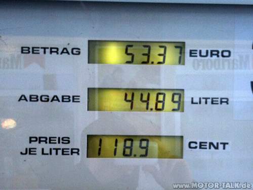

- 44,89l für 378km = 11,85l/100km für 222km AB und 140km Landstraße und 16km problemloser Stadtverkehr!
Bevor ich den km-Stand 15tkm erreichte (November), hätte jetzt 9 vor dem Komma gestanden.

Zapfsäulenansicht

Errechneter Schnitt

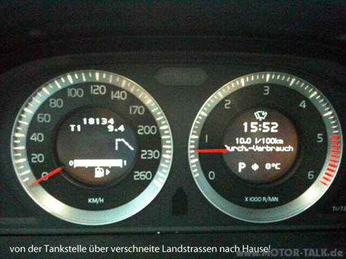

An der Tanke wird der BC nun resettet und wir fahren gemächlich die Landstraße mit max. 90km/h nach Hause.
Das Ergebnis anbei.
Und nun?
fragt sich - der manatee

sind denn die Drehzahlen, die Du auf den Bildern dokumentiert hast, im Rahmen dessen, was auch andere XC60 D5 GT bei den jeweiligen Geschwindigkeiten aufweisen? Sicher gibt's irgendwo eine Dokumentation mit entsprechenden Kennlinien, mit denen sich das mal vergleichen ließe.
Ich geb Dir Recht, dass der von Dir dokumentierte Verbrauch entschieden zu hoch ist. Ich finde auch, dass Du Dich damit nicht zufrieden geben solltest, denn es besteht sicher die Wahrscheinlichkeit, dass dies auf lange Sicht auch mit erhöhtem Verschleiß verbunden ist: irgendwo muss die zusätzliche Energie ja verbraten werden - ob's nun an den Zahnkränzen ist oder in irgendwelchen Lagern...
