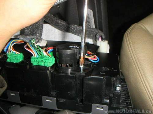

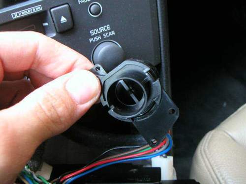

Mein Lüfter scheint wohl den Geist aufgegeben zu haben. Der ärgerliche Effekt ist nun, dass bei längeren Fahrten die Klimaautomatik nicht mehr richtig regeln kann, da sich das Bedienfeld der Klimaanlage auf Dauer erwärmt und ohne funktionierendem Lüfter misst der Sensor nun die Temperatur von dem Bedienteil und nicht von der Innenluft 😠.
Kann mir jemand sagen, welchen Zweck die ganzen Kabel haben, mit dem der Lüfter angeschlossen ist (Siehe Bilder)
Danke und Gruß

Kann leider nicht sagen, wozu da so viele Kabel dran sind.
Aber eine Komplettzerlegung mit gründlicher Reinigung hat bei meinem gereicht, dass er wieder schnurrt.
Schon probiert?
Pass auf die Laschen auf, die über die Rasthaken schnappen. Die brechen ganz leicht weg.
Gruß von Raimund.
Schon probiert, geht trotzdem nicht, deshalb die Frage nach der Kabelbedeutung.
Aber Danke für den Tipp
