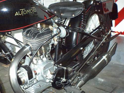

Manfred ( der mal eine RT 200 und eine RT 250 H besessen hat und heute eine franz. AutoMoto Bj. 1929 besitzt )
Automoto-a-14
