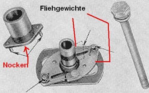

Aha, wieviel verstellt dann der Fliehkraftregler die Zündung nach vorne wenn er schon im Standgas 27 Grad Vorzündung hat? Bitte um Erleuchtung!
@vitaminski
Du hast ja selbst erkannt, daß es sich bei der DKW RT 125 um einen Zweitaktmotor handelt.
Dementsprechend wäre ein Vorverstellung des ZZP bei höheren Motordrehzahlen kontraproduktiv, weil sich die Füllung beim Zweitakter vom Leerlauf kommend mit steigender Drehzahl verbessert und somit günstigere Entflammungsbedingungen vorliegen. Eine manuelle bzw. händische ZZP-Verschiebung gab's zwar vereinzelt bei größervolumigen Zweitaktmotoren, was aber in erster Linie beim Ankickvorgang zur Anwendung kam.
Gruß Wolfi
PS: Habe ein Foto von der Seite powerdynamo.biz mit abgenommenem rechten Motorseitendeckel beschriftet. Der TS könnte beispielsweise eine selbstgebastelte Gradscheibe an der Ankerhalteschraube befestigen und den inzwischen per Formel berechneten Vorzündwinkel damit überprüfen.

@Alex1911 schrieb am 2. Januar 2025 um 17:51:28 Uhr:
@vitaminski
Ja komisch nur, dass es genau so eine Fliehkraftverstellung bei MZ gab - bei der großen ES-Baureihe:
Fliehkraftverstellung Zündung ES
Bei den größeren DKW's gibt es die auch, aber halt nicht bei der 125er.
@Martin P. H. schrieb am 2. Januar 2025 um 19:14:51 Uhr:
@vitaminski
Dementsprechend wäre eine Vorverstellung des ZZP bei höheren Motordrehzahlen kontraproduktiv, weil sich die Füllung beim Zweitakter vom Leerlauf kommend mit steigender Drehzahl verbessert und somit günstigere Entflammungsbedingungen vorliegen.
@ Martin P. H.
Du weißt aber schon, daß es sich dabei um eine „Rücknahme“ des Zündzeitpunkts bei höherer Motordrehzahl handelt, d.h. mit weniger Vorzündung bei steigender Motordrehzahl gearbeitet wird. 😉
Gruß Wolfi
PS: Bin explizit auf die Fehleinschätzung von @vitaminski eingegangen, der von einer Vergrößerung des Vorzündwinkels bei steigender Motordrehzahl gesprochen hat.
@kawastaudt schrieb am 2. Januar 2025 um 19:15:55 Uhr:
Ja richtig, aber Alex hat das ja pauschal als kontraproduktiv bei Zweitaktern bezeichnet.

@Alex1911 schrieb am 2. Januar 2025 um 19:44:32 Uhr:
@ Martin P. H.
Andersrum, der Zündzeitpunkt verschiebt sich bei der ES ab ca. 1000 Umdrehungen Richtung früh.
War bloß eine Hilfe zum leichteren Ankicken, entfiel später.
@Martin P. H. schrieb am 2. Januar 2025 um 20:32:59 Uhr:
@ Martin P. H.
Dann wird besagter Zweitaktmotor also im normalen Fahrbetrieb quasi auch mit „festem“ Vorzündwinkel betrieben. 🙂
Gruß Wolfi
