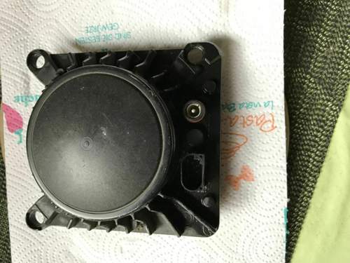

Meine Distronic ist jetzt komplett ausgestiegen!mit der üblichen Textmeldung.Sonst ging sie ab und zu,nun nicht mehr.Habe mir erst einmal dieses Steuerteil besorgt-Part number : A 000 540 8817,nun bin ich mir nicht sicher ob dass System noch welche hat,auf einer einschlägigen Seite waren drei?Steuerteile vermerkt.Oben genannte Nummer habe ich auf alle Fälle,konnte ich ablesen(siehe Bild).Gibt es ingesamt drei oder nur je nach Auto eines??Wonach könnte ich noch schauen um System wieder flott zu machen.Am meinem Wagen funktioniert alles,würde es auch gerne so belassen,auch wenn es bei der Baureihe nicht so einfach ist.
P.S ich habe geprüftes Ersatzteil erworben(ist noch auf dem Postweg)Preis bei MB knappe 4000€!!!!Ohne Worte.
Danke im voraus

A 000 540 8817 ist die Teilenummer.Ich hatte ja als erstes dieses Teil erworben,dass aus dem Fussraum wäre dann gekommen.Ich sagte mir dass oben genanntes Teil am meisten beansprucht wird(Witterungsbedingt)auch am ehesten den Geist aufgibt wegen der die Einbauposition.Und ja er bremst alleine,erkennt Hindernisse,alles wie vorher gehabt.Funktioniert tadellos.MB in Berlin wollte für dass Auslesen Minimum 150€ haben,sehr schwammige Aussage!!

Super, dass es nun wieder funktioniert. Jedoch ist halt der Sensor nun nicht eingestellt, das kann/wird zu fehlerhaftem Verhalten führen.
Die zweiteilige Variante wurde laut w220.ee
bis Ende Mai 2004 verbaut. Daher macht das bei Dir schon Sinn und bei meinem Fahrzeug eben nicht mehr ??

Ich bin da sehr hinterher dass immer alles funktioniert,ob ich es nun brauche oder nicht.Macht mich innerlich immer nervös wenn was nicht geht!
Der Sensor ist so knirsch in der vorgegebenen Arretierung eingeschraubt(sind ja nur 3Schrauben)da kann ich mir nicht vorstellen dass da was zu verändern oder zu verstellen ist.Sei es drum,ich verlasse mich so und so nicht auf solche Systeme,kann immer noch selbst reagieren,wenn es mal spinnen sollte.

Hallo Heiko,
die Sensoren werden schon genau über diese drei Schrauben eingestellt. Darüber gibt es auch ein Video bei Youtube.
Habe den Link gerade nicht zur Hand es dürfte aber mit "Einstellung des Radarsensors" zu finden sein. Dazu braucht man beim W220 zwar keine SD, weil es kein Kalibrierniveau am Fahrwerk gibt aber eine exakte Einstellung sorgt nun mal für vorhersehbare Reaktionen der Distronic.
PS: Was machst Du mit dem defekten Sensor? Würde da gerne mal reinschauen... Gerne weiteres auch per PN, wenn Du Dich von ihm trennen kannst.

Kann mir jemand sagen, warum es den Distronicsensor A 000 540 8817 in zwei Varianten gibt?
Gleiche Teilenummer, gleicher Hersteller etc., aber einmal aussen glatt und einmal aussen mit "Streben".
Fotos von beiden sind hier im Beitrag von @Hafenwart.
Scheinen beide beim W215 und W220 von Anfang bis 6/04 zu passen.
VG
Wenn ich das richtig sehe und du den Post oben mit den zwei Bildern meinst, passen die nicht bis 04, das ist die alte Serie mit dem zusätzlichen Steuergerät im Fußraum. Die Sensoren sind auch vorne konvex.
Bin aber nicht mehr ganz im Thema, habe aber bei meinem 2004er mal den Sensor getauscht und die billigeren alten hätten nicht gepasst.
Hoffe das hilft.
PS: Bei den Teilenummer steht auch immer mal dabei bis und ab ??
Ab 7/04 ist die Platte vom Auge flach, hat auch eine andere Teilenummer. Dein CL ist offenbar nach Bj. 6/04.
Hier geht es um das Distronic Auge A0005408817 (konvex) bis 6/04, habe ich ja oben geschrieben.
Das Ding gibt es mit glattem und mit geripptem Rand, siehe Fotos oben.
