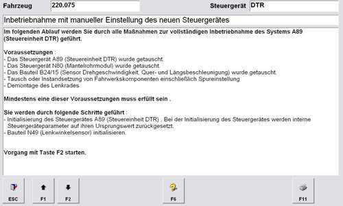

muss dieses Steuergerät ( Im Fußraum unten ) angelernt werden? Auf die VIN Codiert werden oder Plug&Play?

Benz selbst meint jedoch neue Steuergeräte, meines ist lediglich gebraucht, selbes prozedere trotzdem?

Keine kennt dein Auto und was du eingebaut hast, wir schauen alle nur in die Glaskugel.
Such die einen mit Xentry der es sich ansehen kann und weiß was zu tun ist.
Das Daimler keine gebracht Sache anlernt ist doch klar.

Aus dem Bauch heraus würde ich sagen nein.
SG ranstecken und eine Runde fahren.
Wenn dann der Fehler kommt, kannst du immer noch schauen, ob das SG überhaupt erkannt wird.
Du hattest doch keinen Fehlercode hinterlegt (habe mir den ganzen Beitrag nicht noch mal durchgelesen)? Ist also nicht naheliegend, dass das SG defekt ist. Hast du versucht, das SG erstmal ordenlich zu trocknen, da ein Anschluss feucht war?

genau so war es, ersatz kam an und habs direkt mal getestet.
Zu beginn "Externe Störung" aber immerhin schon mal kein "Werkstatt aufsuchen"
bin dann eine kleine runde durch den Ort nur per Distronic, bis dato keinen ausfall. Ob das langfristig was ist zeigt sich.
