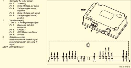

Distronic Komplettausfall
Nun hat´s mich erwischt, besser gesagt den großen begleiter...
habe ihn heute ausgelesen da kam zum Tage :
Code 1020 Es ist ein allgemeiner CAN-Fehler aufgetreten, das Steuergerät N63/1 hat die CAN-Verbindung abgeschaltet.
Versucht zu löschen, manchmal hat man ja so "CAN-Bus fehler" die keine sind, fehler kommt sofort wieder.
Code 1020 gegooglet, hat wohl was mit ESP etc. zu tun, hatte schon ein ABS-Sensor im verdacht.
Dann das ESP Steuergerät ausgelesen:
Code 1028-015 Die CAN-Kommunikation mit dem Bauteil N63/1 ( ein alter bekannter) ist gestört
Ist-Daten von der Distronic gibt es leider nicht, er lädt sich zu tode und gibt dann irgendwann auf.
Klingt für mich eher nach Steuergerät als der Sensor vorne. Was meint ihr?

Habe nun also den Stecker im verdacht, das dieser undicht ist. Entweder der große eckige oder der O-Ring am Koax-Stecker. Gibt es da Ersatzteile für? oder O-Ring messen und tauschen?
Benötige nun doch weitere hilfe, habe den Haupstecker ( vier Kabel - Spannung & BUS ) getauscht inkl. neuer Dichtstopfen etc.
ergebnis? keines, das ganze system fällt dennoch aus.
Habe also den Sensor abgebaut und aufgeschraubt, staubtrocken innen. Keine optischen Defekte an irgendwas auszumachen.
Bin langsam echt verzweifelt und kurz davor zu fragen wie man Distronic auscodiert... will das echt nicht mehr. Wo jetzt suchen? wie weiter verfahren?

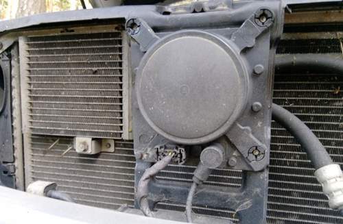

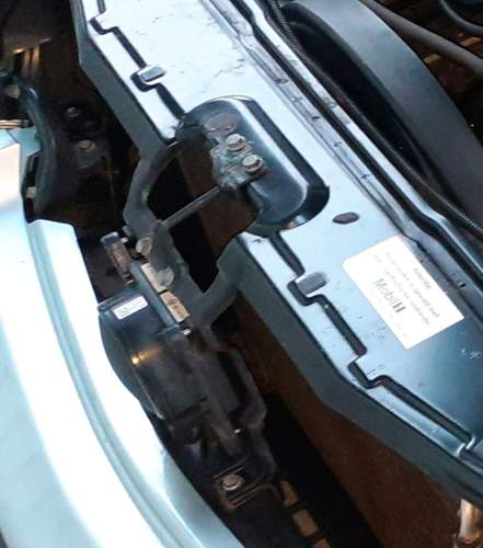

Die Teilenummer ist bei Vormopf und Mopf gleich.Mopf hat einen 4 Eckigen, der geht nicht beimnvor nMopf.
Ich kenne nur den runden auf der eckigen Platte, kannst du mal ein Bild einstellen?
VG
Also von Bildern her gibt es optische Unterschiede bei den Sensoren.
Meiner ist gewölbt (Mopf Modelljahr 2003), bei späteren Modellen ist der Sensor flach.
Angeblich ist dann auch das Steuergerät integriert.
Ab 2004 gab es ja noch einige Änderungen (DVD statt CD, Most statt Canbus, etc.).
Möglicherweise wurde zeitgleich auch die Distronic verändert.
Bild ist von meinem Wagen.
lg Rüdiger 🙂
@RuedigerV8 schrieb am 19. Oktober 2022 um 19:04:14 Uhr:
Bild ist von meinem Wagen.lg Rüdiger 🙂
dein Sensor entspricht meinen voll & ganz
