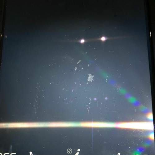

Hallo zusammen
Erschreckendes musste ich heute feststellen. Mein V90 ist mit 39tkm nun genau 9 Monaten alt. Mir sind seit ein paar Tagen ungewöhnliche kleine Flecken auf dem Display aufgefallen, heute versuchte ich sie mit einem feuchten Mikrofasertuch zu reinigen, obwohl mir keine Situation in den Sinn kam, wo etwas klebriges oder sonst etwas auf das Display gekommen sein mag. Fettfinger hat es natürlich... Dabei habe ich nun einen der Flecken etwas vergrössert. Bei näherem hinsehen sieht man, dass die Pixel darunter etwas heller erscheinen und der Rand der Flecken "fetzig" ist...
Bei meinem Octavia waren nach 1,5 Jahren bevor er weg ging nicht einmal solche feinen Kratzer zu sehen. Ironischer weise hat mir meine Freundin kürzlich gezeigt, dass es Displayschutzfolien für den V90 gibt - ich musste schmunzeln, jetzt weiss ich, dass das ein ernstzunehmendes Zubehör ist...
Noch jemand die gleichen Erfahrungen? XC90 Fahrer vielleicht? Von denen scheint es ja ein paar mehr zu geben.
LG
Martin

Hatte das gleiche Problem nach 5-6 Monaten ca. 40 tkm. Die Ablösung ist nicht an der Oberfläche sondern eine "innenliegende" Schicht löst sich. Oberflächlich ist alles glatt geblieben. Folie war bei mir keine verbaut. Nach Anfrage in Schweden wurde das Sensus umgehend gewechselt. Also einfach tauschen lassen.
Yep, habe nach 13 Monaten und 28 TKM das exaktt gleiche Problem. Werde es nächste Woche beim Händler reklamieren

Mein Händler in Basel hat es nun auch anstandslos getauscht. Volvo Schweiz hat es in das Ermessen der Werkstatt gelegt, aber es geht auf Garantie (Kosten trägt nicht der Händler).
Hab ihn gebeten, die Schutzfolie drauf zu lassen (erkennt man, ist ne milchige Plastikfolie) und beim abholen direkt eine Brotect Airglass drauf geworfen.
Bei mir sah es auch erst nach innen aus, aber war eben außen.. dabei hab ich nur seltenst ganz trockene und richtig raue Finger.
LG Martin
