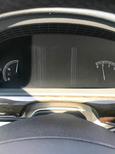

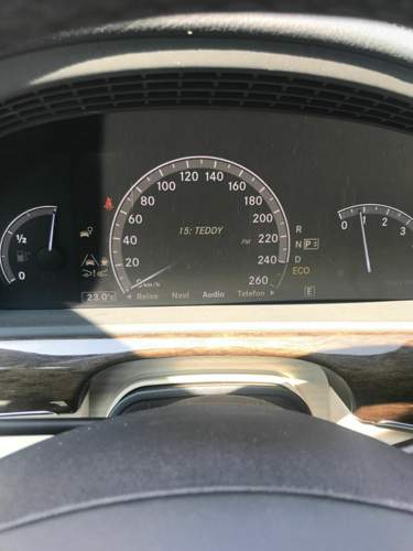

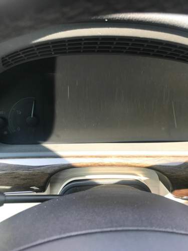

Hallo liebes Forum,
Ich melde mich mit einem Problem, welches mein Vater in seinem W221 Baujahr 2011 S350 BlueEffiency hat.
Wenn er das Fahrzeug startet muss das Display jedes Mal neu starten, weil es kurz nach dem Start verbleicht und ausgeht.
Zur Veranschaulichung habe ich 3 Bilder beigefügt kurz nach dem Start bis es neustarter. Bevor wir damit zu Mercedes laufen würde ich gerne wissen ob jemand selbes Problem schon mal hatte und was die Ursache gewesen ist oder aber auch ob jemand abschätzen kann was die Ursache ist.
Vielen Dank schon mal im Voraus
Hallo zusammen. Ich will euch das Ende der Geschichte nicht vorenthalten. Es lag an einer schwachen Batterie. Seitdem wir eine neue eingesetzt haben läuft das Display tadellos. Wer hätte es gedacht

Liegt der Fehler eher am Konbiistrument, am Steuergerät oder an der Elektrik des Fahrzeugs?
es ist das Display würde ich sagen, ist im Laptop auch so der Fehler.
