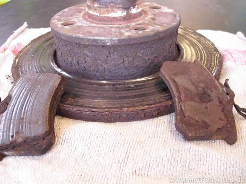

Wie alt ist Dein Fahrzeug bei der Laufleistung ? Leider sind die hinteren Scheibenbremsen bei fast allen Fahrzeugen anfällig, gerade bei Fahrzeugen, die wenig laufen. Normalerweise müßte man die hinteren Bremsen alle 2 Jahre zerlegen, reinigen und mit Bremsenpaste wieder zusammensetzen, dann bleiben die gangbar. Allerdings hätte man einen festen Bremskolben bemerken müssen, oder Montagefehler.
Abschreckende Fotos :

Die hinteren Bremsen sind bei vielen Autos früher fällig als die vorderen.
Das auch oft bei Fahrzeugen die wenig bewegt werden.
Da gammeln die hinteren Bremsen, rosten, laufen ein.
Der TÜV Prüfer bemängelt dann die starken Riefen, den Rostbefall und das schlechte Tragbild und sagt das diese getauscht werden müssen.
Insofern nicht ungewöhnlich, dass die Bremsen gemacht werden müssen.
Ebenso bei den festen Bremsen, die Bremssättel der Hinterachse sind bei vielen ein Problem. Da steckt die Handbremsmechanik mit drin, diese kann fest werden, dann passiert genau das was du beschrieben hast.
Man kann also aus dem Ereignis nicht schliessen dass die Mist gebaut hätten.
Beide Sättel neu zu machen ist nicht notwendig.
Es kann aber ratsam sein beide zu wechseln wenn der der Zweite auch schon kurz davor ist fest zu gehen.
