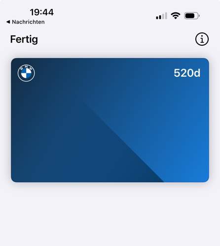

Genau genommen ist das Problem bei mir spezieller: ich habe den Key auf einem iPhone 14 neu generiert und möchte den mit einem iPhone 16 pro max teilen. Dort kommt der Key zwar an, er ist aber nicht funktionsfähig: d.h. die Karte ist ohne die Kontrollelemente darunter in der Wallet und wird auch nicht vom Fahrzeug (G61) erkannt.
Selbes Problem habe ich auch. Alles mögliche rumgedoktert und probiert, bekomme den Schlüssel auf Frauchens neuem Handy nicht zum laufen…
Hat es dich beim empfangenden Gerät für den Freischalt-Code gefragt und konntest du ihn eingeben? Sonst geht nix.
Es wird nicht nach dem Freischaltcode gefragt sondern ich muss/kann den Schlüssel über das in die Mittelkonsole legen aktivieren und dann wird der Schlüssel auch im iDrive angezeigt. Trotzdem hat der Schlüssel dann weiterhin keine Funktion (und es fehlen die Knöpfe zum Öffnen/Schließen unter der Karte).

Bei mir das gleiche. Hier ein Screenshot des übertragenen Schlüssels, der ohne Steuerungselemente und ihr Funktion ist.
BMW Key

Also ich habe heute mit iOS 18.0.1 das Problem wie folgt lösen können:
1. Alle Schlüssel gelöscht
2. Hauptschlüssel auf dem iPhone 16 pro max meiner Frau generiert
3. Den Schlüssel dann an iPhone 14 geteilt
Jetzt sind auf beidem Handys die Schlüssel funktionsfähig. Der umgekehrte Weg ging aus unbekannten Gründen weiterhin nicht.
Preiset das Team von Apple (und ggf BMW) für iOS 18.0.1 (Danke Leon für den Hinweis): Es funktioniert. Völlig unspektakulär via iDrive die "Notlösung" S24Ultra auf das 16 Max als Hauptschlüssel/Gerätewechsel übertragen und fertig. Allen viel Erfolg und ein schönes Wochenende.
Nach nochmals gefühlt 10x alles löschen und durchprobieren beider Handykombinationen hat sich am Ende selbst das zurücksetzen aller Digital Keys im Auto aufgehängt. Also mit den Hunden spazieren gegangen und nach etwas über 1h waren die Schlüssel alle gelöscht. Nachdem ich diese dann neu eingerichtet habe funktionierte auch alles mit den geteilten Schlüsseln.
So, ich kann dann jetzt bei uns auch Positivmeldung geben. Es lag am Telefon/Der Einrichtung vom Telefon. Wir hatten das Telefon mit Datenimport vom alten Telefon eingerichtet. Ich hatte bei Tests auch noch feststellen müssen, dass AirDrop nicht funktioniert. Jetzt gerade hatte ich das Telefon noch mal komplett zurückgesetzt und dann neu ohne Datenübernahme gestartet. Siehe da, AirDrop funktioniert, Schlüssel wird sauber per AirDrop geteilt und: das Auto geht auf und der Schlüssel lässt sich mit einem Klick im Fahrzeug zur Benutzer-ID verbinden.
