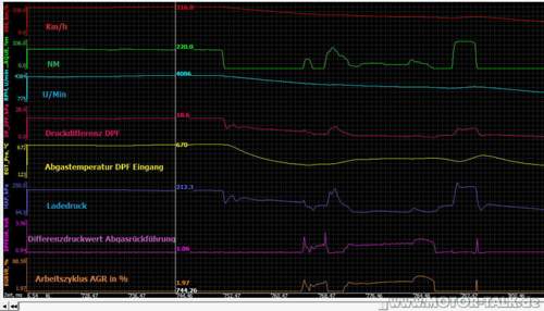

Dann hängt es sehr vom Beladungszustand des DPF ab, wie lang die Regeneration andauert. Das Abgas muss etwa 600° heiß werden, damit der Russ verbrennt. (zu Asche)
Je schlechter der DPF Zustand, umso länger dauert die Regeneration. Das wird durch den Differenzdrucksensor erkannt, und dem Steuergerät mit geteilt.
Nach erfolgreicher Regeneration ist der Differenzdruck niedriger, weil ja der DPF wieder frei ist. Das Abgas kann leichter durch den DPF und restlichen Auspuff ins Freie.
Dadurch verbrennt der Diesel wieder viel besser, weil das Abgas die Brennräume leichter verlassen kann, die Zylinderfüllung wird wieder besser.
Unten eine Testfahrt mit allen relevanten Werten:
Neuer-dpf

Die Messung wurde mit ForScan bei meinem 2.0 TDCI 100 KW gemacht !
Das Additiv senkt normal die Abbrandtemperatur auf etwa 450°
Wenn man diese Temperatur von über 600° regelmäßig erreicht, bräuchte man kein Additiv. Das wird aber ja nicht bei Bedarf, sondern nach dem Tanken zugemischt. So wenig Additiv - Verbrauch ist also auch nicht normal.
Erhöhung des Verbrauchs liegt bei Meinem von normal 0,5-0,6 auf 1,2 L/h bei Regenerierung.
