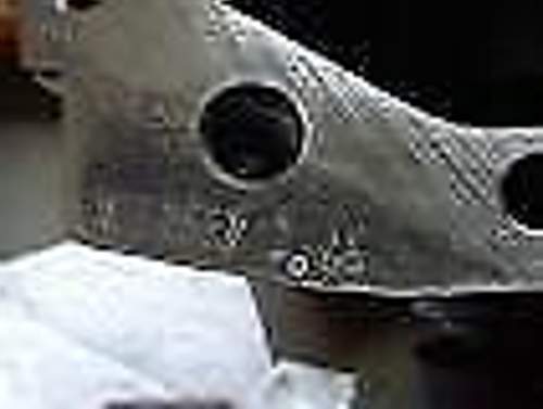

Kann mir vielleicht noch einer beschreiben wo ungefähr am Diff die Übersetzung eingeschlagen ist, und ob mann es im eingebauten Zustand erkennt?
Ich bin schon drunter gelegen, konnte aber nicht wirklich was erkennen.
Das wäre ja die einfachste Variante wenn ich einfach nachschauen könnte was jetzt drinn ist.
