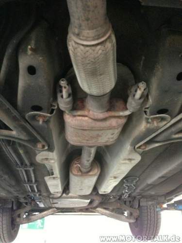

Hallo an Alle,
kurze Frage: Kann ich bei einem Vectra DTI 2.2, Bj. 2004 von unten erkennen, ob er einen Russpartikelfilter eingebaut hat oder nicht?
Habe einen ehemaligen Dienstwagen vom LKA und dafür liegen mir keine Angaben hierzu vor. Da der Wagen keine Plakette besitzt (ist bei Polizeifahrzeugen nicht erforderlich, sind von der Umwelt-Plakettenpflicht befreit), werden bei diesen Wagen auch oftmals die Einträge in den Papieren nicht nachgetragen. Lohnt sich ja nicht, weil nicht erforderlich.
Habe ein Bild eingestellt und wenn jemand mir sagen kann, ob das ein normaler Auspufftopf oder ein Rußpartikelfilter ist, wäre ich dankbar.

da ist kein DPF ....
Stimmt, vor allem hatte der 2,2 DTI keinen serienmäßigen DPF.
Diesen konnte man nachrüsten.
Bei diesem Auto jedoch wurde nichts nachgerüstet.
Alternativ mal kräftig Gas geben. Dann siehst du das hinten. 😁
Warum sollte eine Behörde auch Geld für eine Filternachrüstung in die Hand nehmen, wenn für die Fahrzeuge keine Plakette notwendig ist?
Jup, wie ulridos schon sagte, da ist kein DPF verbaut. Der kommt anstelle des letzten Topfes (bevor das Rohr einen Knick macht) hin.

Danke Euch allen für die schnelle Rückmeldung.
Ich hätte mich sonst ein paar Tage lang am Park&Ride-Parkplatz hinstellen müssen und den Vectra C unter den Unterboden schauen müssen, um zu sehen, wo der Unterschied ist.
Hat mir somit Zeit und Ärger gespart. Heisst aber auch, dass das gute Stück schnell wieder vom Hof muss.
