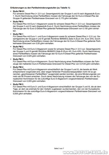

@phaetoninteressent schrieb am 14. November 2017 um 06:34:19 Uhr:
Ich würde wetten, dass die Leute sich das damals vom DPF bzw. PM-Stufe 4 auch versprochen haben...
Wie kommst du ausgerechnet auf die äußerst seltene PM4?
Aber letztlich ist es doch genau so gekommen. Jeder, der einen Euro 3 Diesel nachgerüstet hat erhält bis heute die bestmöglich Schadstoffgruppe.
Pm-stufen
weil ich einen c5 hatte :-)
Falls du damit einen Citroën C5 meinst: diese Fahrzeuge gab es nicht mit dieser PM-Stufe. PSA kann nach meinem Kenntnisstand keine Diesel mit solchen Vorrüstungen gebaut. Wenn bei einem PSA Diesel ein Partikelfilter ab Werk verbaut ist, dann ist das PM5 und wenn einer Nachgerüstet wurde, dann PM2 oder PM3 (in Abhängigkeit von der Euronorm).
