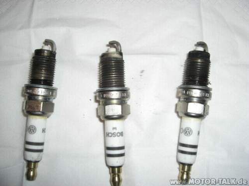

heute sind meine NGK LPG LaserLine Zündkerzen gekommen. Natürlich habe ich mich gleich rangemacht und sie in Eiseskälte eingebaut ;) Ich habe mal ein Bild angehangen .. so sehen die "alten" Kerzen aus :eek:. Die Kerzen sind jetzt 4 Wochen alt! Ist das normal? Ich hoffe das ich morgen mit den neuen Kerzen nicht auf dem Weg zur Arbeit liegen bleibe :) Natürlich werde ich weiter berichten ;)

Ich denke die rechte sieht ein wenig dunkel aus oder irre ich da ???

Man kann jetzt nicht sehr viel daraus deuten, ausser das sie sehr hell sind. Kann daran liegen, das sie erst 4 Wochen alt sind oder das die Verbrennung sehr mager ist.

ja das stimmt die rechte ist echt schwarz, aber oben rum sind die alle gleich "farbig". Also bei allen ist das Gewinde verrußt. :D Guter Tipp, das der Wagen nur 3 Zylinder hat ist mir auch klar ;)

getauscht habe ich die, weil mein Wagen ab und zu kleinere Aussetzer beim Beschleunigen hat und weil er im Leerlauf manchmal etwas unruhig läuft. Ein weiterer positiver Nebeneffekt ist ja die Entlasung der Zündspule. Also ganz umsonst ist das ganze ja nicht ;).
Welchen Elektrodenabstand hatten deine alten Kerzen und welchen haben deine Neuen ?
Du hattest erst Bosch-Kerzen drin und jetzt NGK - sind diese von deinem Motorenhersteller freigegeben ? Wenn ich in meinen Motor Bosch statt NGK einbaue, dann schüttelt der sich auch - aber nicht wegen LPG.....

IMHO sehen die Kerzen nicht schlecht aus. Der Isolator ist noch schön weiß, die Bügel vielleicht etwas zu hell (mager?). Ruß am Kerzengewinde vorne ist normal, das ist doch der Rand des Brennraums, da ist die Verbrennung nicht mehr ganz sauber. Kritischer wären hier helle Beläge, dann liefe der Motor wirklich zu heiss=mager.
Normalerweise lässt sich gelegentliches zuckeln oder ruckeln bei bestimmten Drehzahlbereichen durch verringern des Elektrodenabstandes beheben (nur bei Kerzen mit einer Massenelektrode und nicht bei Platin/Iridium/Laser usw.-Kerzen ! ). Aber dazu sollte der TE sich erstmal über die ist-Werte auslassen...
