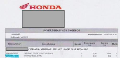

Danke Euch für die vielen Antworten...
@micha23mori: Wie läuft das eigendlich wenn ein neues Motorrad beim Händler für den Kunden fertig gemacht wird?
Sind da die Betriebsstoffe (Öl, Kühlwasser) schon drin oder werden diese erst beim Händler vor Ort eingefüllt?
Wäre dem so, hätte mein Händler die Alu-Dichtringe von der Ölablaßscharaube und dem Kühlwasser bei der Erstbefüllung gegen welche aus Kupfer ausgetauscht und mir jahrelang dann immer wieder welche aus Kupfer für meine eigendurchgeführten Wechsel verkauft :-(
Hab hier leider nur den Ersatzteilzettel für die Kupferdichtung der beiden Kühlwasserablaßschrauben gefunden.
Für die Ölablaßschraube hat man mir aber auch immer welche aus Kupfer verkauft.
Mist, da denkt man kauf das teure originale Zeug vom Händler...
