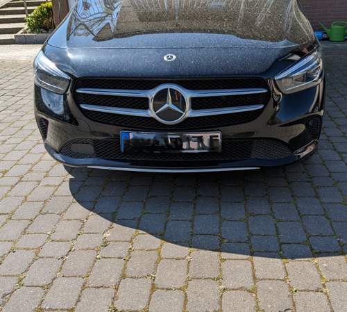

habe am 2021 Modell den Progressiv Grill, also Doppellamelle mit Chromeinleger,
kann man den gegen den Diamand tauschen
https://www.amazon.de/.../ref=ewc_pr_img_1?...
die Grundform scheint gleich, weil einige bei ebay schreiben, daß der nur bei AMG paßt?
muß tatsächlich der Stoßfänger vorn einmal runter zum Tausch ?

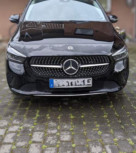

Lt.Explosivdarstellung könnte man evtl. auch nur die Gitter + Lamelle tauschen? dann könnte der Rahmen in der verbauten Stoßstange verbleiben ?7
@https://i.ebayimg.com/images/g/43QAAOSwVuJl2eZK/s-l960.png
die einzige Lösung ohne AMG
https://www.ebay.de/itm/355285350057?...
nun ist es vollbracht, ca. 2,5 h umgebaut , Stoßstange runter (mit Youtube Anleitung) - den grill ausgetauscht - und zusammengeschraubt. hier das Ergebnis - Diamant Grill ohne AMG -
Alt
Neu1
Neu2
Das sieht richtig gut aus!
Was hat jetzt der ganze Spaß gekostet?
Ja, die doppellamelle hatte ich 8 Jahre an meinen W246 daher wollte ich mal eine andere Optik.
bei ebay ca. 160€ aus China aber passgenau
